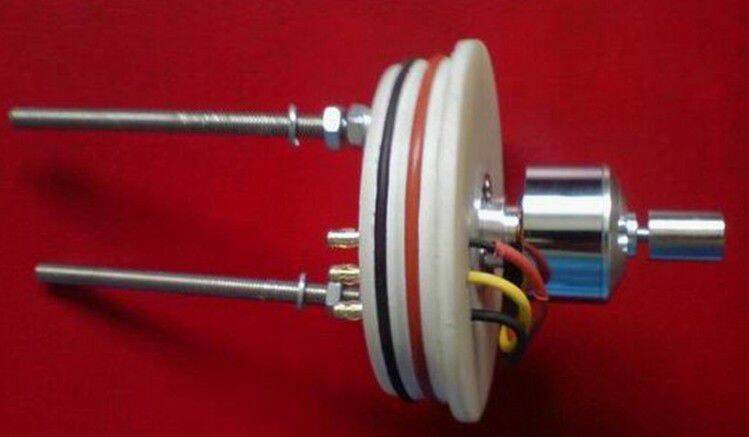

无刷马达

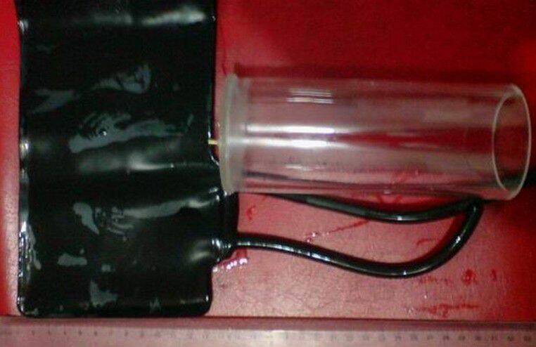

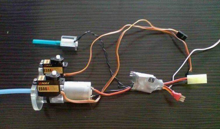

气泵沉浮系统,所有电装是集中在一起的
end cup
压载水舱
偶的电脑有换硬盘,这些图是在自己邮箱上截的
整体

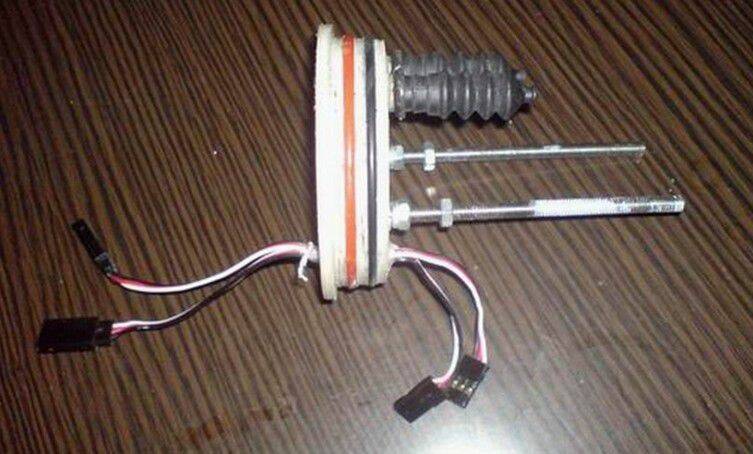

管子素3mm厚的,但是这个冬天家里冷,加上偶的密封设计有点紧
偶的密封舱冻裂了 ,有换过也不管用,粉郁闷,怎样才能既防水,有抗冻啊,大大们能提供个具体的盖盖数据吗,请帮帮小弟

1.無刷外露 假如你的無刷無防水 很快就會掛點了
2.左右倉要相通 不然氣幫浦真空能力不足 不夠空氣打入氣袋
3.假如左右倉打通 空氣應該也不夠將氣袋全打滿 所以氣袋不用裝那麼大一個
4.這是氣袋下潛吧??中間段應該打洞讓水進入中間段
5.你有發現 你要將左右倉蓋打開是極為困難的事嗎??我只做一條O環就很難打開倉蓋了 更不用說你做兩條了
還有為了怕漏水 所以將倉蓋做的與水密倉做的很合 醬更加難打開
6.塞入式的倉蓋是最難打開的 所以最後我選擇倉蓋壓o環式的 好拆 但是缺點就是
需要有一將倉蓋壓緊設備 (螺絲鎖螺帽壓緊一類的東西) 醬子倉蓋就不用做很緊
壓克力管也不會裂開了
 樓主| 發表於 2011年2月15日 10:23 PM | 顯示全部樓層

1、偶素电机下水上岸各保养一次 口以玩粉长时间的啦
2、整个舱都是通的
3、气袋下潜 但没有用机械控制系统 而素用了偶自己做的控制器
所以没看到微动开关之类的东东

你是將先空氣打入氣袋 然後蓋起倉蓋 洩壓後空間產生真空力 使之水進入水櫃??
還是將氣幫浦逆裝成吸氣 使之真空 使水流進水櫃????
發表於 2011年2月15日 11:03 PM | 顯示全部樓層
雙O-ring 的比較牢靠啦
用矽膠製O-ring ,管壁內側導角,上蓋前先抹一些矽油,很好蓋上的, 氣密更加
蓋子佈容易打開的解決方法, 再蓋上預留醫擱可封閉的小孔(或植入一個小油嘴),平常的時候封閉,需要開蓋時, 用針筒打入空氣, 讓壓縮空氣幫您開蓋
發表於 2011年2月15日 11:06 PM | 顯示全部樓層
原帖由 julia0826 於 2011年2月15日 11:03 PM 發表
雙O-ring 的比較牢靠啦
蓋子佈容易打開的解決方法, 再蓋上預留醫擱可封閉的小孔(或植入一個小油嘴),平常的時候封閉,需要開蓋時, 用針筒打入 ...
裝個腳踏車氣嘴就好了..........
