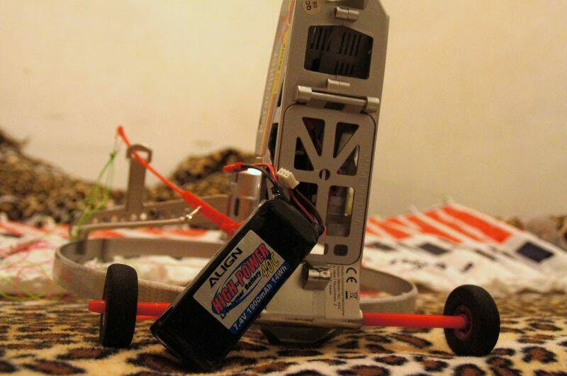

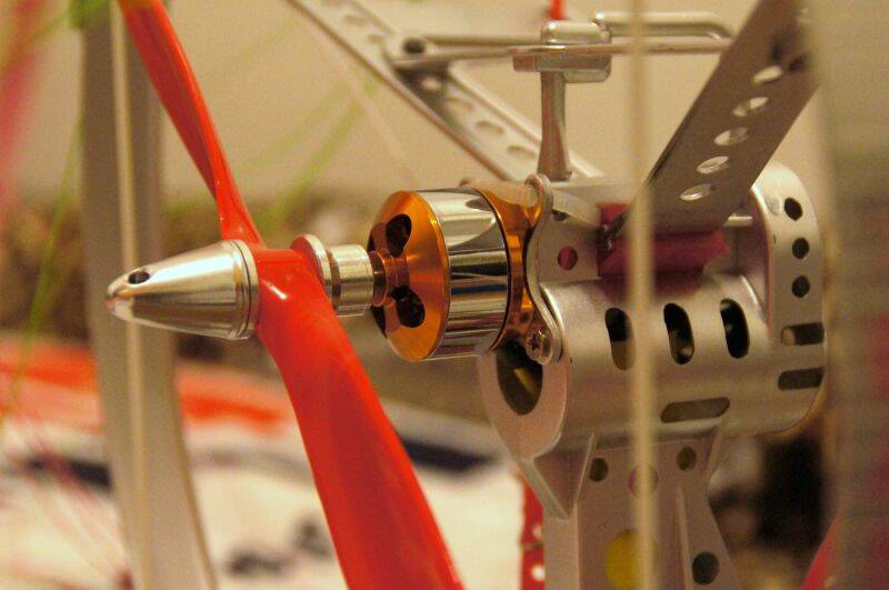

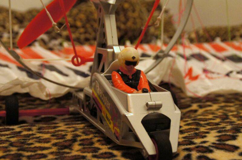

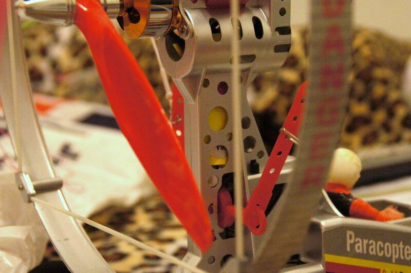

1.比想像中還大了一些
2.把機身內所有電子機板全部拆掉
3..外轉馬達用十字盤固定
4.電變藏在機身內
5.電池室放入7.4V/1900MA/40C的電池綽綽有餘
