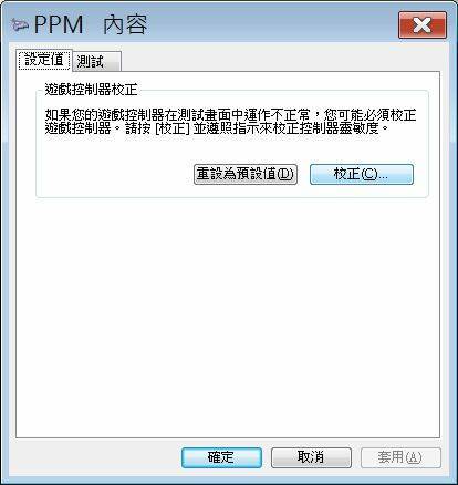

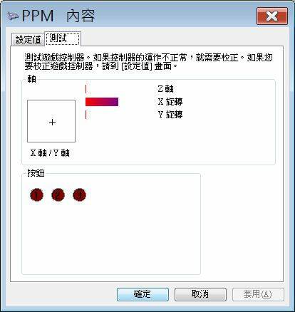

再將 USB 插頭插到電腦 USB 插座中,打開遙控器電源,
先進入"設定"→"控制台"→"遊戲控制器",選取"PPM"再點[內容]鈕
點選"設定值"頁,再點選[校正]鈕,依畫面提示動動搖桿
完成後回到"測試"頁,這時動 ELEV、AILE可以看到X軸Y軸
十字游標在動,動 THRO、RUDD 則分別是 Z軸、Y旋轉在動,成功!

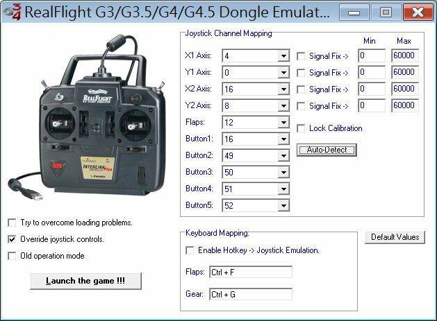

安裝 EMU.EXE 及 RELA FLIGHT G4.5 的步驟就不再贅述,
先假設各位已安裝好 RF G4.5並啟動成功,我直接講進入 EMU
的設定,先執行 EMU.EXE(我用的是英文版)
點選[Auto-Detect]鈕,依畫面提示先後擺動四個舵,讓 EMU 抓
取軸向的通道
完成後如圖所示,X1Y1X2Y2分別是 4,0,16,8 (這是 WK2402 的
通道值,TREX100 是抓到 0,4,16,8),點選[Launch the game!!!]鈕

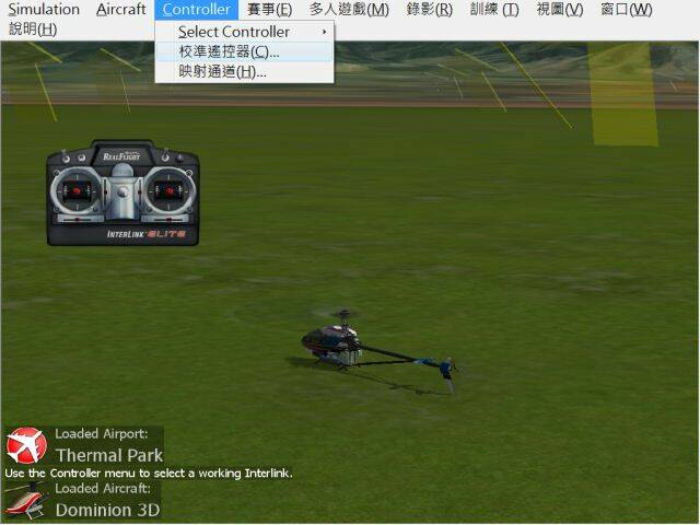

進入 RF G4.5 後,先按[ALT]鍵叫出功能表,選"Controller"→

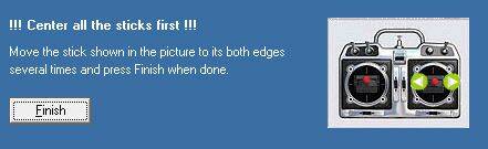

"Select Controller"→"1.InterLink(G2)"

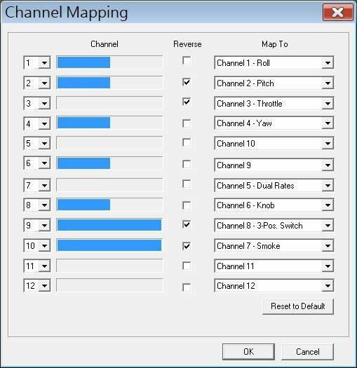

再選"校準遙控器",依畫面提示將遙查搖幾圈後按[Finish]鈕
最後再選"映射通道",進入通道設定畫面
依我自己的測試,TREX100 這條模擬器轉接線應該就是市售
的那種轉接線沒錯,因為我拿 WALKERA WK2402 來接也是
一樣可以用(我想 WK2801 PRO 也是可以用的),除了 EMU
抓到的道通位置不一樣之外,進入"映射通道"中 TREX100
跟 WK2402 的設定是一樣的
