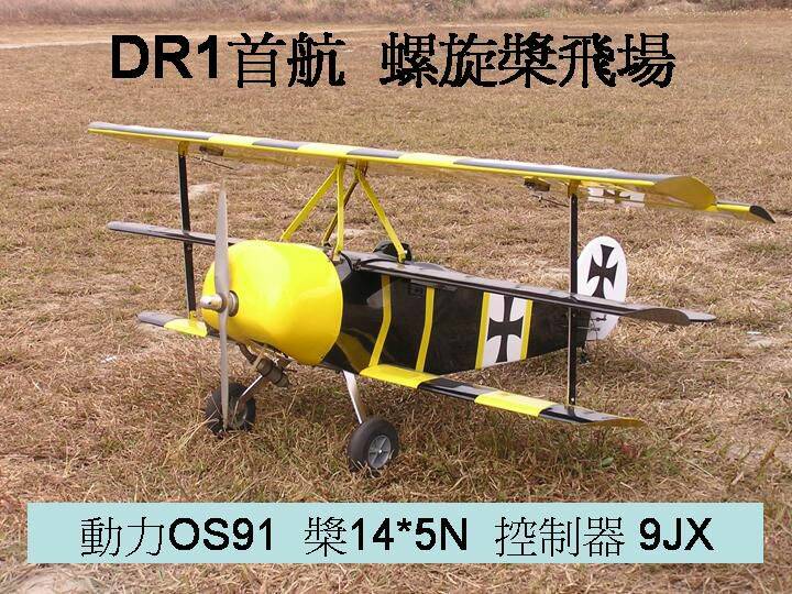

我最愛也最怕的機子就是DR1三翼機
之前曾以珍珠版DIY一隻(頭相那一台)
飛行時有嚴重之癖性
好看卻好難飛 後來於亞拓2008年FUN FLY被眼鏡蛇中隊(BB槍)擊毀
直到看到台北江先生所賣之DR1考慮很久後買下70級黑色蜜蜂機
組裝時發現方向舵太小,去電詢問是否附錯(懷疑是15級的)
結果回答是正確的

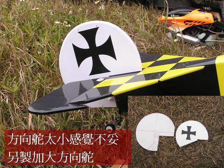

組裝完成後遲遲不敢首航,除了方向舵太小外三隻機翼的角度難捉
最後拆下方向舵重新加大,自製量角器校正機翼
今日本想發發引擎就好,結果還是上了
除了比之前DIY電機癖性較小外其他特性相同
1..副翼約要中速以上才有明顯效果(降落時只能修正水平用)
2..方向舵中低速效果佳(還可空中甩尾)
3..側滾需要副翼方向舵一起來才翻的過
不過真的不錯飛
改裝後的方向舵
