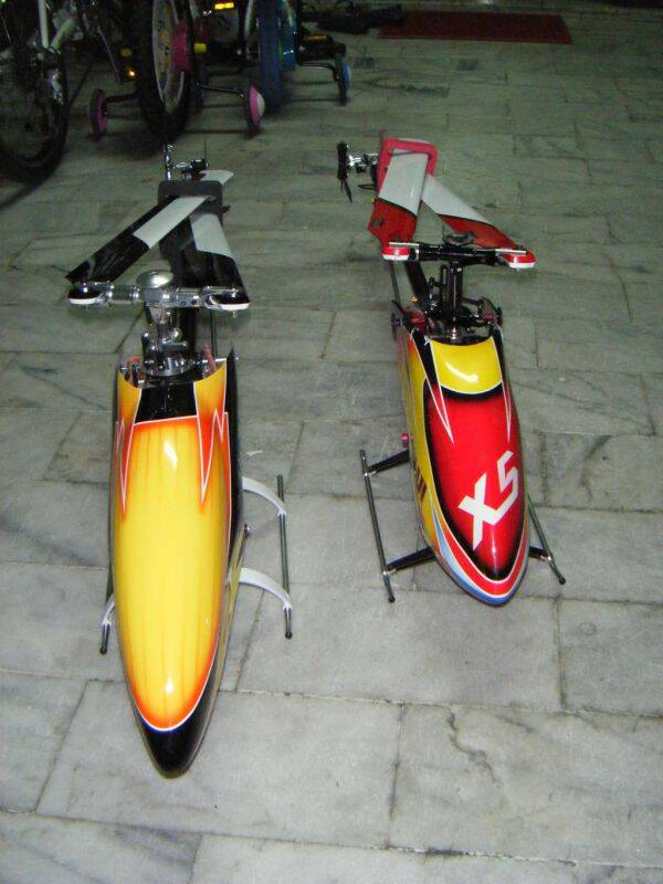

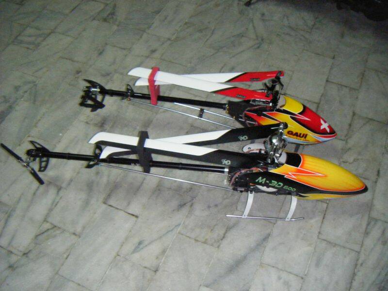

我的二台愛機
我的二台愛機
剛首航的M3D
剛首航的M3D

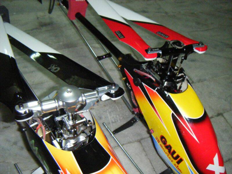

二台機子的旋翼頭
二台機子的旋翼頭

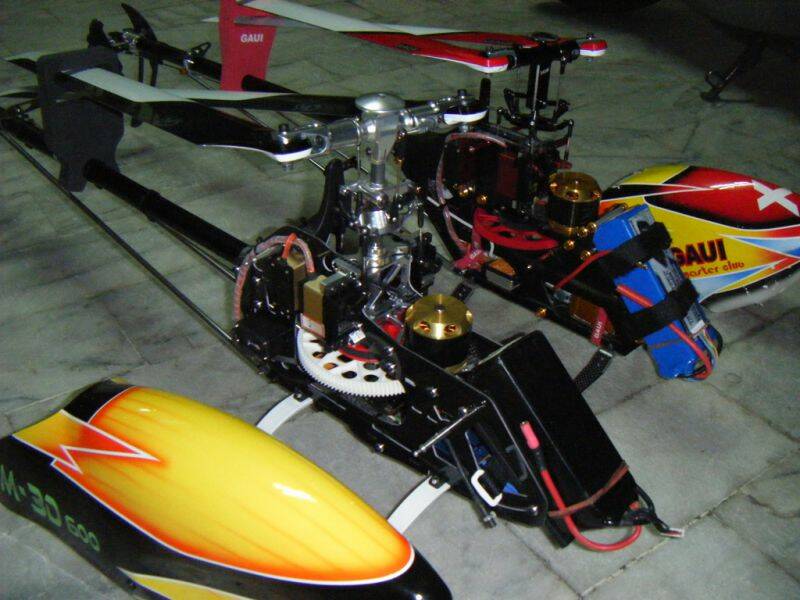

沒穿衣服
沒穿衣服
M3D野獸坐肚中
M3D野獸坐肚中

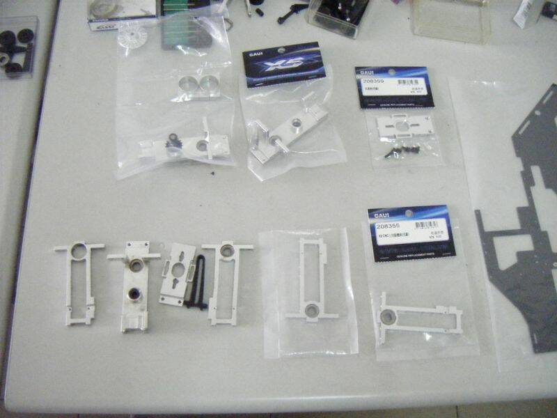

X5的金屬備料,,它的金屬料真是.............................
側板....壞的及備料...........

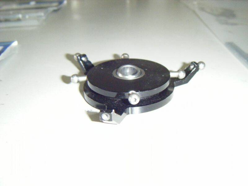

單薄的十字盤
單薄的十字盤
