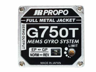

最近想入手,向各位请教一下相关问题:
1. 优势及不足
2. 是否可使用其他品牌锁尾舵机匹配? 以下资料来自JR官网,字面理解需使用JR指定舵机
フルメタルケース 薄型振動ジャイロ
●寸法(mm)/重量(g):10.5×27×25.5/20
●リモートゲイン調整 ●リミッタボリューム ●リバーススイッチ ●GP/EPモード ●オートトリム
【対応サーボ】DS3500G/DS8400G/DS8900G/MP80G
※G750Tは指定のジャイロ用デジタルサーボ以外での使用はできません。
谢谢!

尾舵司服機的選用,一般來說只要注意陀螺儀對應下,寬頻跟窄頻的對應問題,其餘的應該都沒有什麼關係,至於說明書所羅列出來的只是廠商建議,所以不會舉例其他品牌的司服機,就像f牌的也不會建議你用jr牌的。
       至於效果的話,通用法則當然是反應速度越快扭力越大越好,就像裝個jr-539或s-3001也是可以飛,只是爽度差很多而已。
