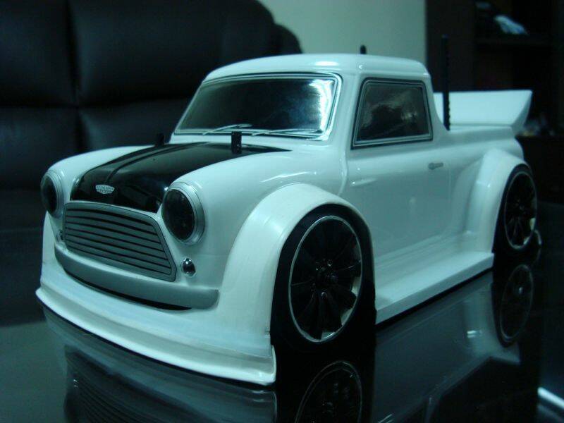

先前在板上有看到一個貨車甩尾影片,想自己黏一個,把COLT mini改反胎來甩,但是好像反胎套件只到46%
這樣夠嗎,這台甩起來如何!請車友指點

原廠反胎套件的應該是出給1/10用的.....1/12照理說應該也可以上.....只是皮帶長度要先解決......1/12配重正確的話也很好甩.....還蠻聽話的......版大是說這組貨卡殼嗎???

剛剛發現我之前字打錯 COLT 變成SOLT.....
感覺COLT MINI少人討論~~
你貼的那個也很可愛~~
我也買了一個爆龜殼~還沒噴漆~
