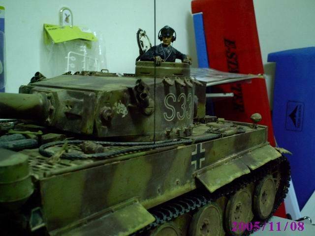

請問TAMIYA TIGER-I電源開啟後,砲管會反覆不停,請問有人知道是哪裡故障嗎?

砲管會反覆不停?不太瞭解.是砲管仰角上下嗎?還是砲管後座力一直跑?
小弟也在作這一台!快完工了.完成度95%!
 樓主| 發表於 2005年11月28日 04:28 PM | 顯示全部樓層
是砲管後座力一直跑

注意極性是否接反!還有T-03炮身不感帶旋鈕調整看看!
另外大大的TIGER I發生這種狀況時.遙控器的狀況為何?(有開機嗎?)
(題外話.大大的TIGER I是新品嗎?還是買粉久了?)

two possible reasons:
1. MF is in testing mode, switch to running mode.
2. you burnt the mf unit, have to be replaced.
good luck. thanks,tom
