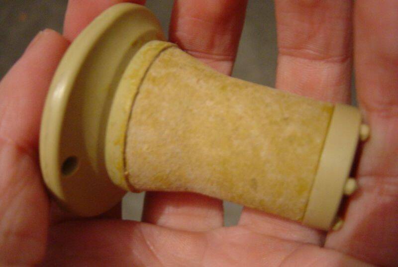

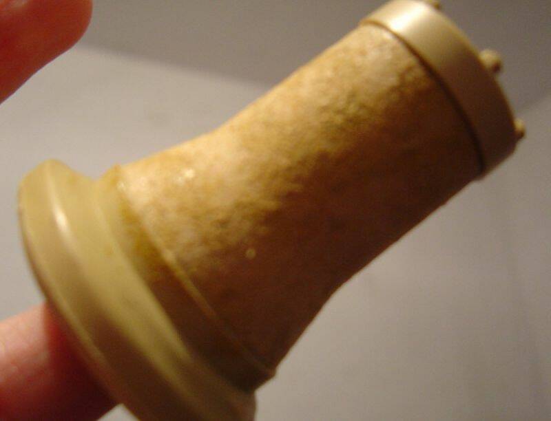

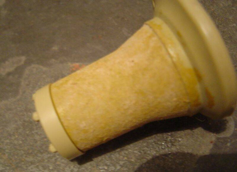

方法很简单,先在底下铺一层厚油画,然后蘸木头粉,用毛笔戳出来就是了
發表於 2011年2月10日 08:28 AM | 顯示全部樓層
做得好, 和實物非常似
 樓主| 發表於 2011年2月10日 10:56 AM | 顯示全部樓層

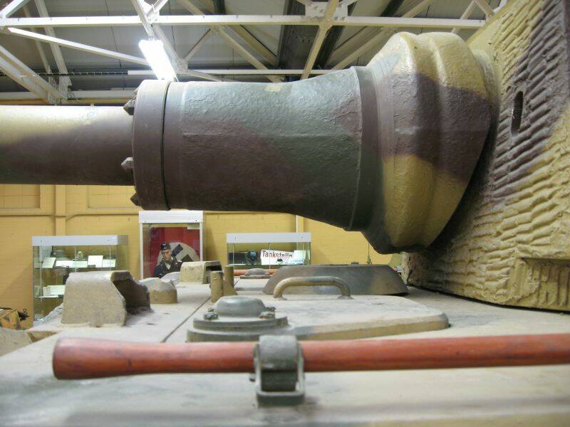

感谢楼上的实车照片,可以参照着再研究下
發表於 2011年2月10日 11:36 AM | 顯示全部樓層
也還有更簡單的~~
  在物件上刷上香蕉水薄薄一層.....然後再灑上蘇打粉後~~把多餘蘇打粉弄除後就是鑄造感了........
 樓主| 發表於 2011年2月10日 01:13 PM | 顯示全部樓層
基本上方法是类似的,看了老外的,也基本是这样
