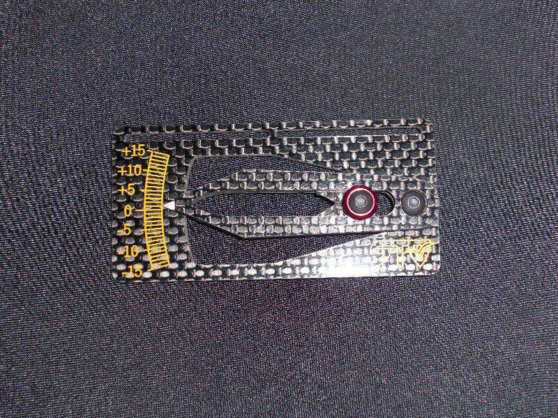

小機子的PITCH我是用這支規調......

話說小6動調螺距…如果要調到0度準的話有什麼方法呢?
其實也不是龜毛啦…只是因為是飛V120D02,無平衡翼系統,兩槳如果螺距不一至,飛起來就有一點點雙槳的感覺…問店家老闆怎麼調,有沒有120可用的螺距尺,結果都沒有…感覺只剩目測方式…
發表於 2011年2月20日 02:31 AM | 顯示全部樓層
回復 5樓 harrycomm 的帖子
三樓那枝就可以了,而且很合適,缺點就是貴了點
不然就只能用目測的,之前另一篇大樓裡有一張簡易的螺距規
不過,無平衡翼機在調雙槳很直接,不會太困難吧?
調動的技巧是,你在兩枝主翼之間選一枝當基準,在主翼夾做上記號
(例如用奇異筆點一下)然後只調動另一枝的拉桿長度
這樣抓雙槳會比較快些,如果你的零度差很多,再考慮重新調機...
