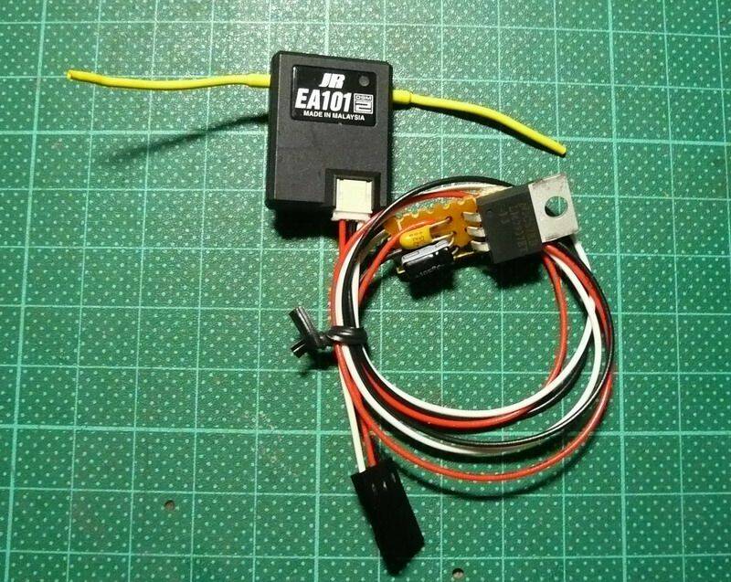

幸好沒買那條線,那條線我是自己做的,飛了 N 趟很 OK 啊
等可以上雙天線的出了再來買...
發表於 2011年2月9日 10:23 PM | 顯示全部樓層
大大 你怎麼做的 可以幫我做一個嗎
發表於 2011年2月9日 11:44 PM | 顯示全部樓層
回復 3樓 多力多滋 的帖子
電路很單純
就一顆穩壓 IC(LM2937-3.3)兩顆電容 (0.1UF & 10UF)
可以耐壓到 50V ,輸出 3.3V,兩進兩出,訊號線直接接上野獸,
電源經過降壓模組輸出給小天線吃,就這樣,很單純的
材料表如下:
1.LM2937-3.3 (3.3v 500ma )
2.0.1 UF/35V 鉭質電容
3.10UF/16V 電解電容
4. 1.5 JST 線 3 條(紅白黑,這個有現成壓好的,不用自己壓線)
5. 1.5  JST 3P 母頭一顆 (接天線用的)
6.2.54 杜邦頭三枚
7.2.54 3P杜 杜邦頭一顆 (接野獸用的)
8.萬用洞洞板一小塊.
9. 7mm 熱縮套一小段(總得套起來絕緣吧?)
材料費大約一百多一點就打死了,剩下的就是工...
發表於 2011年2月10日 12:44 AM | 顯示全部樓層
大大  你好  有線路圖嗎
發表於 2011年2月10日 02:05 AM | 顯示全部樓層
回覆 5樓 s1463041 的帖子
NS 官方的 PDF
http://www.national.com/images/pf/LM2937-3.3/10011301.pdf
IN 就直接接到野獸, OUT 就接到衛星天線的 +- (兩進兩出)
