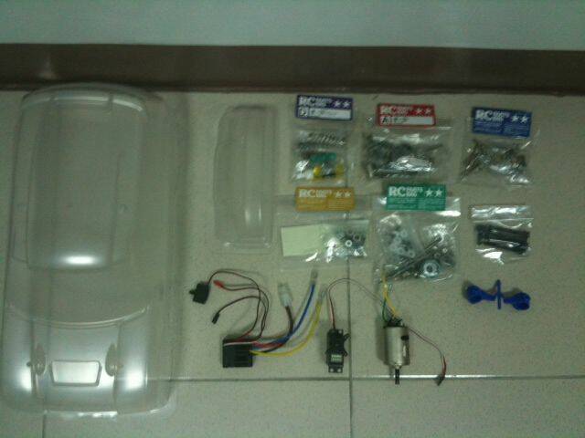

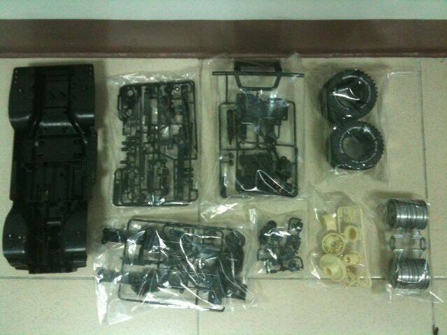

小弟在網站努力的爬文後,終於下定購入第一台愛駒
一大推零件,看的是又興奮又緊張的,不過小弟我有幾個疑問不解,希望各位前輩能指點一下,謝謝
