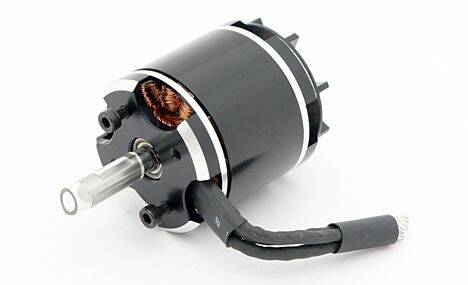

颶風EP425馬達常用列表
(GUEC GM-504) Moteur Brushless 1200W-1400KV
Moteur Brushless GAUI
1200 Watts
1400 KV
Spécifications :
. KV: 1400
. Rated Current : 50A
. Rendement max : 84%
. Puissance max : 1200W
. Tension : 11.1v ~ 22.2 V
. Poids : 185 g
. Diamètre moteur : 40 mm
. Longueur moteur : 46.8 mm
. Diamètre axe moteur : 5.0 mm
. Bearings (5x11x5mm)/ (5x13x4mm)
. Poles : 10

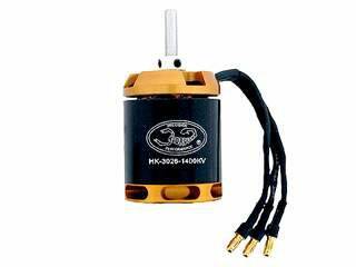

Moteur Brushless Scorpion - HK3026 1400KV 1680 Watts (Hurricane 425/550)
(Code: HK3026-1400KV)
Moteur Brushless Scorpion - HK3026 1400KV 16800 Watts
Moteur Brushless Scorpion pour Hurricane 425-550
Scorpion HK3026 1400KV 1680 Watts
Développés spécifiquement pour répondre à la demande croissante en motorisation électrique pour la nouvelle classe d'hélicoptères classe 500 et 550, la série des moteurs 3026 vous garantira un niveau de performances inégalé.
Nos moteurs sont constitués d'aluminium qualité aviation et sont usinés sur les dernières machines à commandes numériques. A l'issue de leur fabrication, nos moteurs sont anodisés or afin de leur donner un look et une finition parfaite.
GUEC GM-504(金色)1680W-kv1400
GUEC GM-504(黑色)1700W-kv1400
[ 本帖最後由 水滴子 於 2011年2月7日 04:19 PM 編輯 ]
GM-504(BL)
GM-504(BL)
HK3026
HK3026
