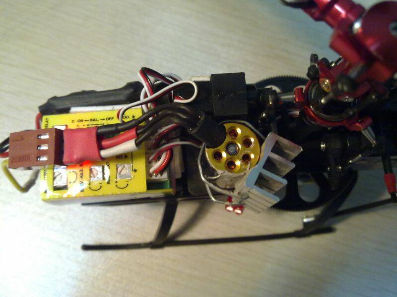

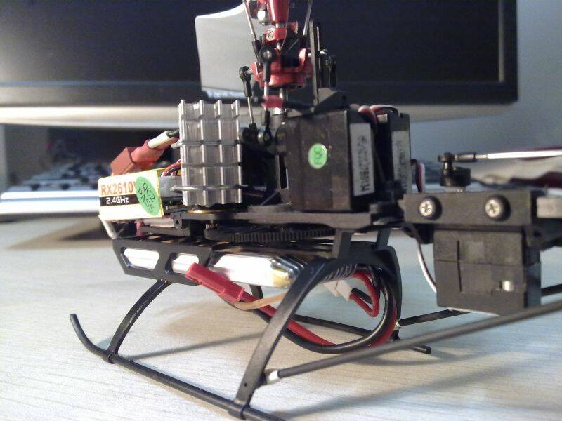

先来个全家福,然后就是改动过的,只是改用了05的电池和加了电机散热片.05电池非常好用,飞完8分钟电池还有3.75V以上,而且没什么温度,还可以2C以上充电.唯一就是用了05电池后电机热量增加了很多,为了保险点我就DIY了个散热片上去,效果很不错,比用02原电的温度还低.飞机重量增加了一点但重心每变,效果就算静稳一点,动喷一点,飞久一点,更重要的是05电的价格也很平民,和02的没多大区别.
散热片用旧式显卡的显存散热片锯出一块,然后用小半圆锉磨出与电机弧面的接合面,接面加点硅脂辅助,固定用三折雨伞最小的那根钢线加工成固定夹,功夫不太多,废物再利用.
