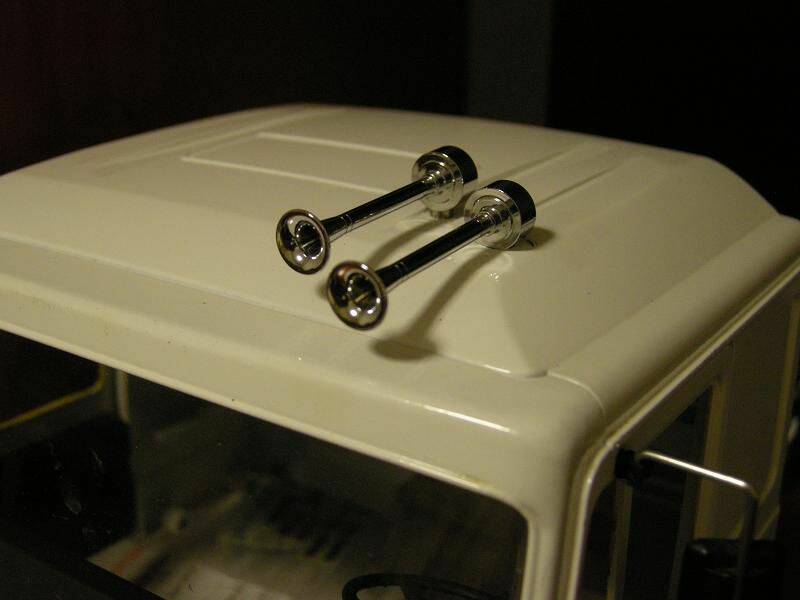

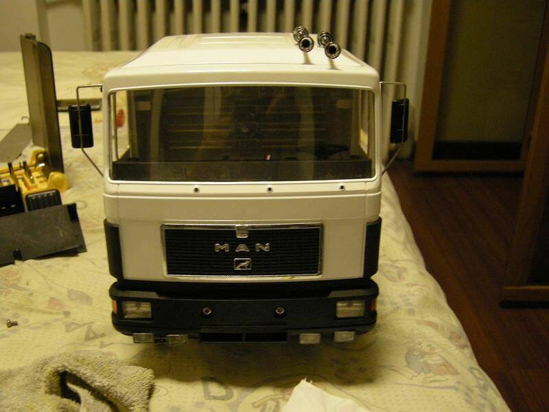

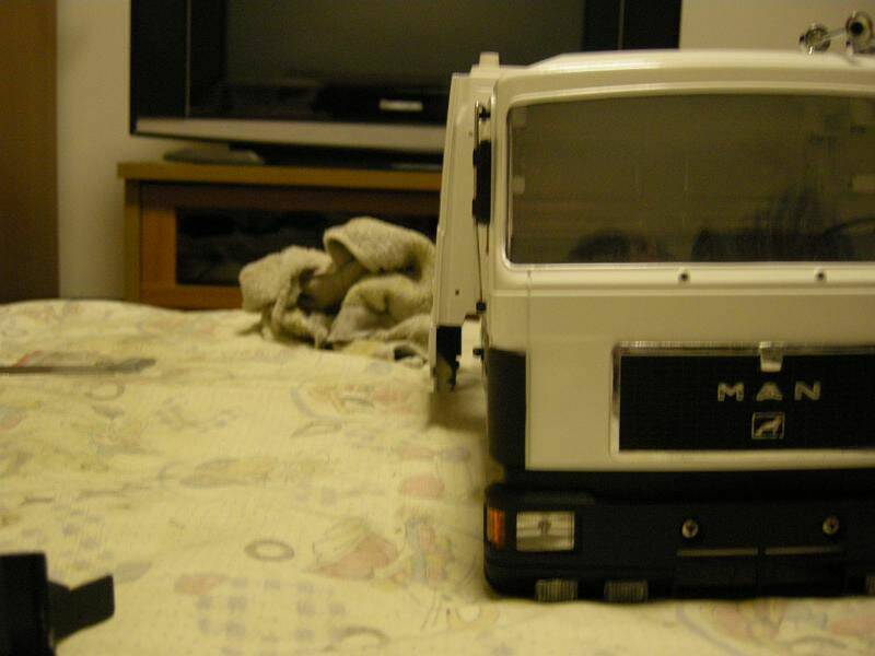

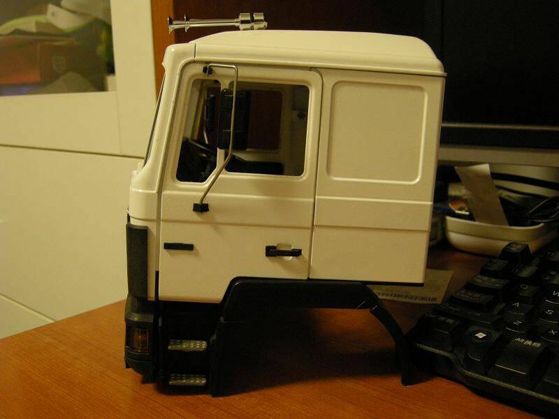

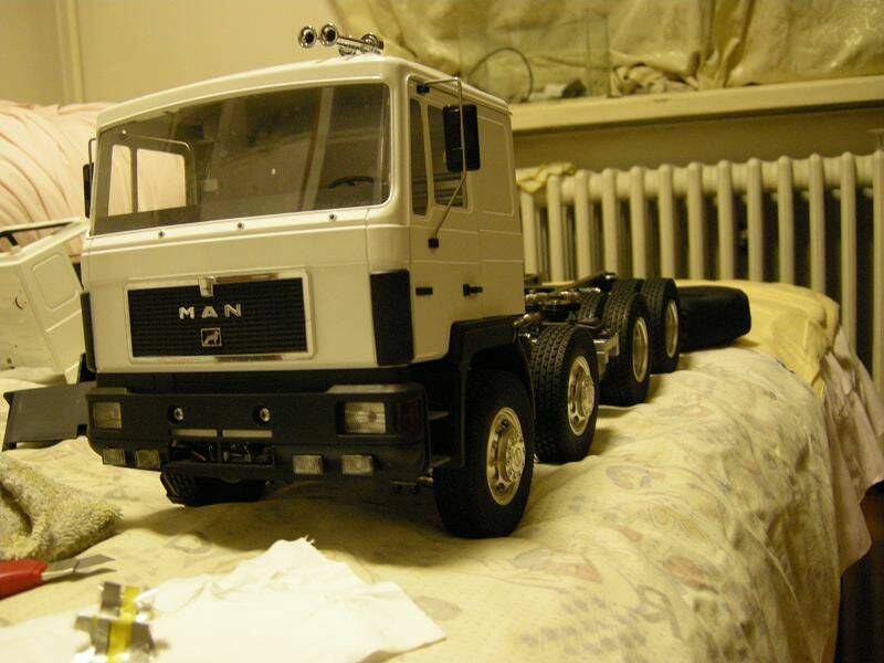

今天收到了新的车壳,WEDICO出品的1/16比例MAN--F90车壳。
金属部分
       1、车壳整体(白色部分)
       2、车顶的喇叭、侧面的踏脚板
塑料部分
       1、黑色保险杠
       2、车标格栅(电镀件+黑色格栅)
       3、所有内饰和后视镜

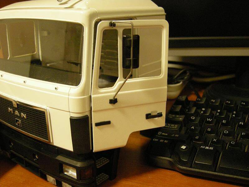

经过初步研究分析后,得出以下结论
       1、车壳比田宫同类车壳小,这款是平头车里宽度最接近的。
       2、金属材质的车壳部件还是挺好的,但精细度不够高,车门关上以后还是有不小的缝隙。
       3、所有塑料材质的零件,塑料质量不如田宫的好,只能说一般。
       4、原先认为车头的2颗螺丝的位置和田宫差不多,实际不行。应该可以经过改造或者DIY部件把车壳很好的安装在车架上。
       5、车门的开启是通过拉动塑料的门把手,把内侧的小销子拉动后打开车门的。
       6、挡泥板对于现在的车轮稍微有点偏小。
       7、内饰面板的立体效果不突出,不精细。和我DIY的内饰面板比相差太远。
初步制定的改造计划
       1、因为挡泥板偏小,需要重新制作挡泥板。
       2、挡泥板可以比车壳侧面突出一些,这样可以弥补车壳宽度不够的缺陷,使车壳从原来1/16的宽版(车壳侧面与挡泥板基本在一个平面)变成1/14的窄版(挡泥板比车壳侧面突出一些)。
       3、设计新的固定结构。
       4、重新设计声组、喇叭、震子的位置。可能有的会往设备架上放了。
       5、打算在这个内饰面板的基础上制作新的面板。
       6、计划更多的改造。

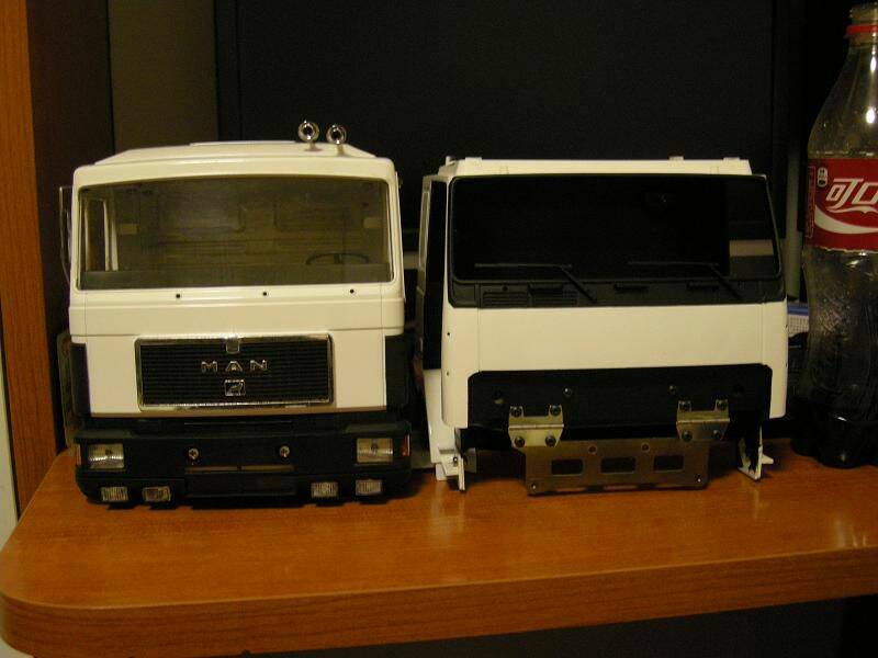

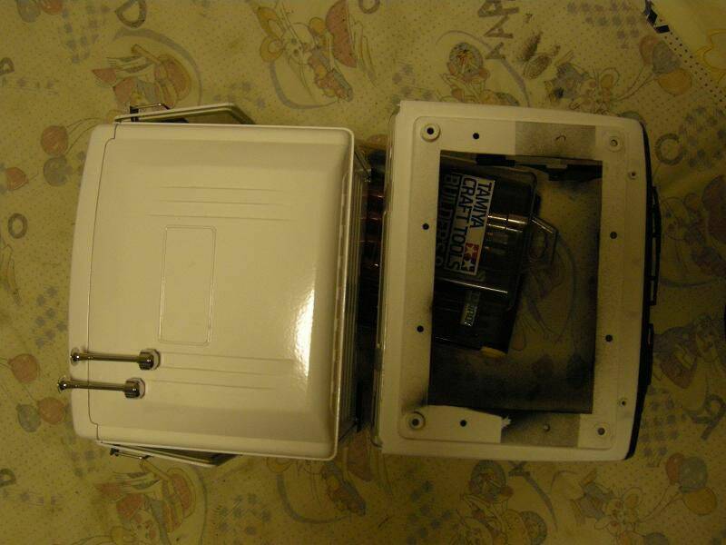

不多说了。上拆包图和收拾之前的几张与田宫volvo车壳比较的图。
