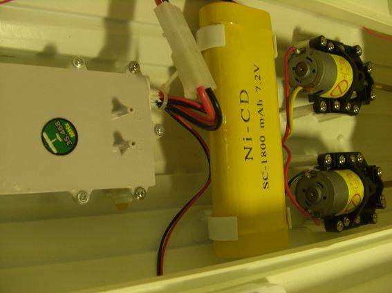

我的船在馬達的兩個接店的接點處
各有一個土黃色的很像電容的東西
兩顆馬達共四顆
請文一下那個是什麼東西阿
作用在哪呢
還有就是假如我要換馬達來玩的話
可以換怎樣的馬達呢
在奇摩上有看到600E的還蠻便宜的
請問我換的話適用嗎
有什麼該注意的地方呢
謝謝各位大大的細心指教......^^

你說的應該是電容,濾雜訊用的。
所有的動力都要搭配船型、船重及槳!
我想你並不會把小 dio 的引擎裝在汽車上吧?
那個600E 適合高轉速,扭力不大!(跟同級碳刷比起來啦!)
你要先說一下你要裝在哪裡,跑幾顆電池,多大的船,用什麼槳!
你都不說清楚,沒有人可以幫你!

忘記附上照片了
賣生氣ㄋㄟ
我的是那種大陸船
只是想說要換一顆快一點的馬達
也沒有要各位大大的那種競速艇一樣那麼快
只是想要有一定的速度
之前剛剛衝飽電時
跑去撞大傳開過的船痕
還會飛起來
感覺好感動

他的是小槳嗎?
過減速應該可以,不過可能要加電變!

我也不知道該怎麼說ㄟ
附上一張照片好了
他的後面的構造是這樣的

我建議你放棄好了!
你沒有方向舵,換馬達+電變要如何轉彎?
而且這種船型的船本來就不適合跑快。
要改起來要有經驗而且他的內臟要清空!花費可能比這艘船還貴!
