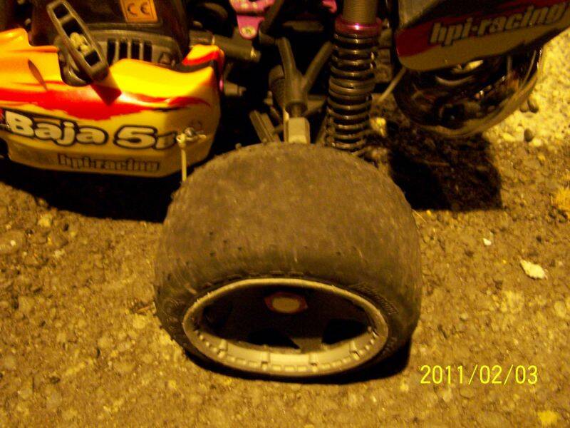

跑了10分鐘後的後輪

磨耗不均呀
磨耗不均呀
輪胎磨耗這麼快的原因就在這...柏油路
輪胎磨耗這麼快的原因就在這...柏油路

那個排氣漏氣問題(接頭處)我的山寨BAJA也是
我查看一下,發現原因是因為,這根管子是一体的非聯接式,那個固定排氣管的鐵片沒彎的剛好,排氣管尾端會被頂高一點,所以排氣管與引擎排氣孔無法平行密合鎖緊,導至下方有縫會漏氣。
解決方法是
1.去買汽車用的叫什麼引擎密封膠的.....這我沒用過。
2.換連結式排氣管.....這我也沒用過。
3.重焊固定排氣管的鐵片,使之排氣管可平行對齊引擎排氣孔....還是沒用過。
4.拿鋸子把排氣管鋸成兩段,變成連結式(用矽膠管來套)
......目前使用中。
當初鋸的時沒想到孔徑問題......排氣管外徑是25mm......
這我網上找了3天,才在汽車改裝品類找到內徑25mm
引擎冷卻水箱改裝用的矽膠管=.=。
用連結的有好處,就是拆車子方便,不用拆整支排氣管,尤其光只是拆防滾架,就是被排氣管卡到=..=,我也不喜歡一直去動到引擎排氣孔那邊的鏍絲,萬一哪天鎖到繃牙......那就想笑也笑不出來。

謝謝a大  我一直以為是螺絲沒鎖好
如果多加幾個墊片可以防止漏氣嗎?

我覺的加墊片沒用,因為;並沒有讓排氣管尾端下降~平行對齊引擎排氣孔
我看照片你漏的不太嚴重
或者你可以用銼刀,把後防撞桿磨一下(就是排氣管固定鎖的那位置)
這樣就可簡單的讓排氣管尾端降一點高度。
