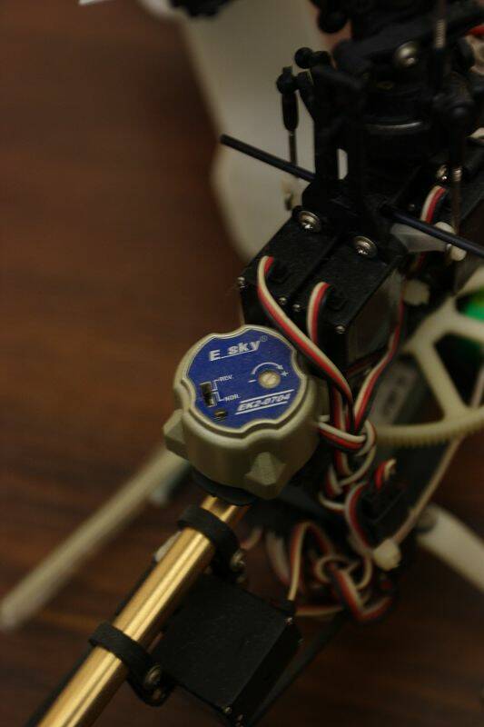

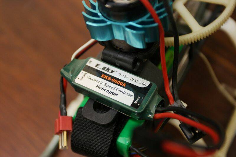

各位先進 晚安! 小弟在約3年前買的一台對岸的Honey Bee KingII的六動電直日本手版因為快兩年都沒去給它過電!最近因為心血來潮想說插個電把玩一下!然後就發生機上的伺服器全部會不自主的亂動像發瘋一樣!然後馬達也是一樣!後來我將馬達的連結線拔掉!不然真的會出事~後來我發現馬達的控速器很熱,所有的伺服器也是!再來就是後面的陀螺儀的紅燈一直閃爍!不知這是為什麼原因小弟有附上我機上的圖片請各位先進解答一下~感激中!
馬達控速器 插電約不到一分異常的爆熱
馬達控速器 插電約不到一分異常的爆熱

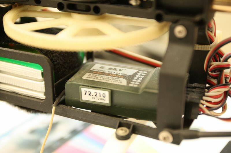

發射器 規格
發射器 規格
紅燈一直閃爍
紅燈一直閃爍

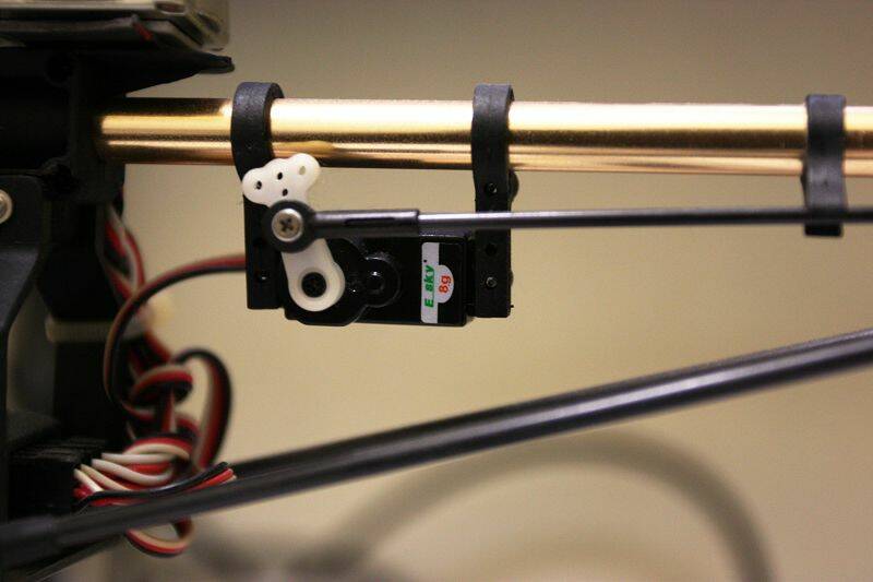

伺服器規格,也是會爆熱
伺服器規格,也是會爆熱

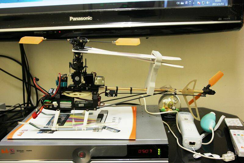

全機圖片
全機圖片

發表於 2011年1月31日 05:49 PM | 顯示全部樓層
應該是電變的5V輸出異常吧....
發表於 2011年1月31日 06:20 PM | 顯示全部樓層
接收機上的所有裝置都拔掉,然後從電變開始一個個接回通電測試
看看是電變供電輸出有問題還是負載裝置有問題
發表於 2011年1月31日 07:19 PM | 顯示全部樓層
對岸的東西怎麼好...
被我發現了,你把電視當電腦螢幕~
祝你早日找到解答,新年快樂,飛行順利!

 樓主| 發表於 2011年2月1日 02:18 AM | 顯示全部樓層
回復 3樓 chotaihua 的帖子
您好,我測試過了只要接上馬達控制器其它的伺服器就會發瘋!如果馬達控制器拔掉的話其它伺服器都沒事不會亂動!所以應該就是馬達控制器的問題了!只是小弟想另外問一個問題!就是我現在的遙控器是JR DSX7美國手請問這台電直可以用我的這隻新的DSX7搭配嗎?如果可以需要換什麼東西呢? 不好意思新手所以問題很多煩請各位飛友幫忙解惑~ 謝謝
