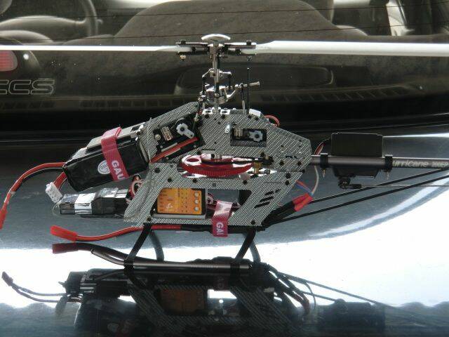

今天首航
飛起來比傳統平衡翼的穩,但是還是輸大台機
主旋翼最好換硬一點的,不然會感覺軟力軟力的
我的野獸讓他站起來,下面黏原廠雙面膠,上面也黏一塊在前馬達座下方
防止小野獸搖晃
在這裡分享相關設定
馬達:GM-202 3400KV
電變:GU-221 22A
CCPM:SJ SSD-102MG
尾伺服:ALIGN DS-520
電池:3S 850mah 25C
MicroBeast設定值
旋鈕1: 約在六點半方向
旋鈕2:九點鐘方向(原廠預設)
旋鈕3:九點鐘方向(原廠預設)
CCPM伺服機工作頻率:120HZ
尾伺服工作頻率:333HZ
CCPM伺服機擺臂:用十字最短的,孔位最外孔,相當於長的最內孔
