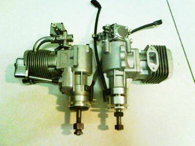

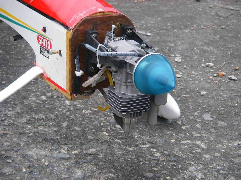

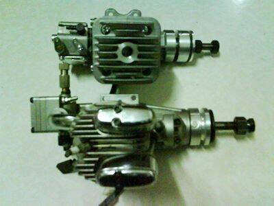

由於與SAITO FG-20無緣分,只好將HOTPOINT90上的引擎拆下,改以購入約半年,尚未見公婆的DLE-20。

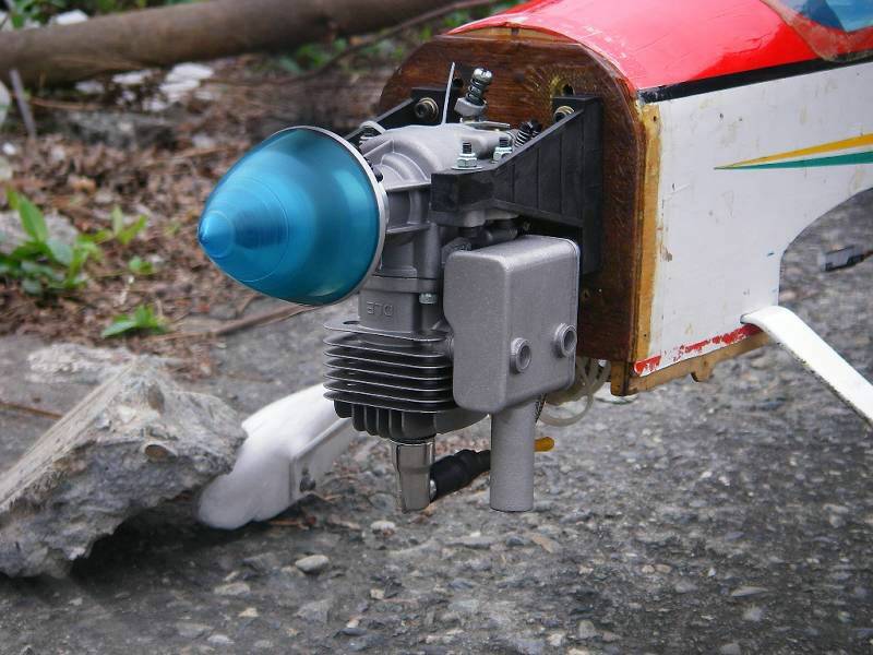

DLE-20比FG-20還要輕一些,但為了配在HOTPOINT90上,購入了一組塑鋼引擎座配DLE-20時機頭會突出機頭罩太多,於是改用最簡單2片式塑鋼引擎座來用。
本日早上赴里港飛場磨合,DLE-20 配15x8 Master槳,用1︰25, K2機油配95無鉛(原廠建議1︰30, 93無鉛)。

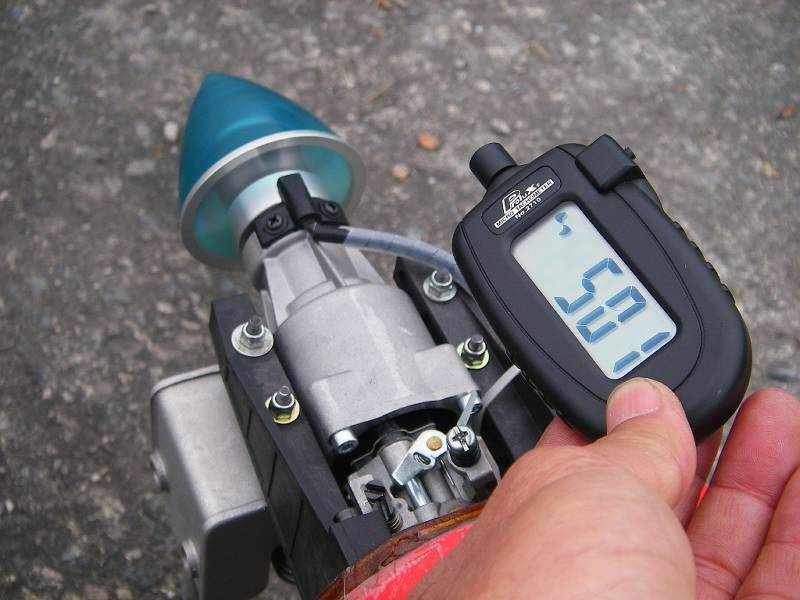

第一桶(320CC小油箱),計畫低速2000rpm磨合。依汽油機啟動程序用啟動器啟動,吸油後輕易啟動,轉速約4000轉,磨合3分鐘後自動降為約2000rpm。
1個多小時,終於耗完油,期間拉了幾次中高速(瞬間可達8500rpm),運轉尚稱穩定,狀況感覺如同RCGF-15。
第二桶,計畫中速5000rpm磨合。啟動器啟動,依然輕易順暢,調至約5000rpm,38分鐘後耗完油,耗油量約8cc/1分鐘。期間拉了幾次中高速(瞬間可達9300rpm)。
第三桶以後計畫下次在空中,中高速巡航磨合。
另貼140級3A機(子淳割愛)配SAITO FG-20。奇怪,這顆就很正常,很好飛,但動力略小於DLE-20 ,推力比感覺約只70%。
