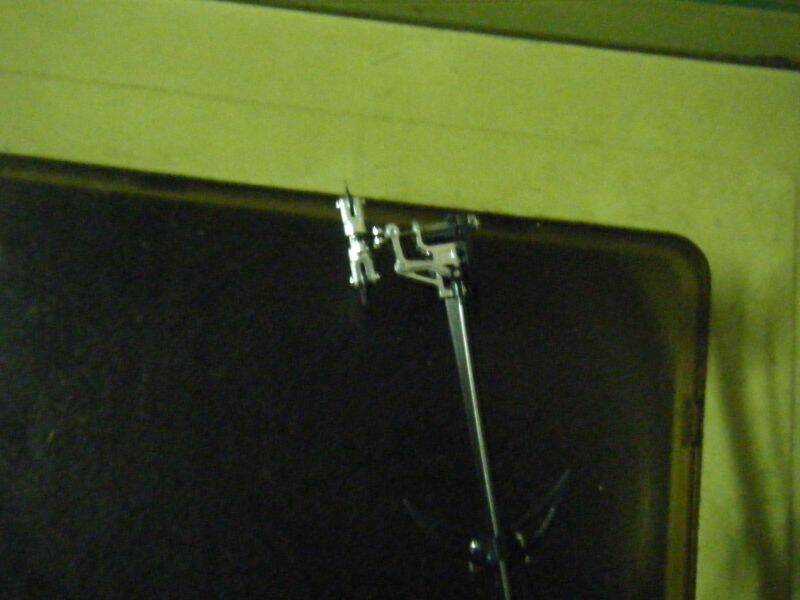

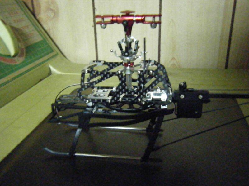

想請各位大大建議我的V120D02該用什麼接收及馬達
發表於 2011年1月29日 02:31 AM | 顯示全部樓層 |閱讀模式
退出論壇直接轉大陸論壇修行
[ 本帖最後由 jack11280 於 2012年1月27日 02:51 AM 編輯 ]
改裝品照片-1
改裝品照片-1
改裝品照片-2
改裝品照片-2
改裝品照片-3
改裝品照片-3

發表於 2011年1月30日 02:17 AM | 顯示全部樓層
大大你的壞習慣跟我一樣呢....,看到一堆東西都想改,哈哈,但我還是要給你一點建議,想當初我剛玩4G6這台機子,也就是V120D02的祖先,入手也是看了很多改裝品,但遲遲未入手,因為連機子都不會飛,剛開箱第一組主槳就下課了,從此便立下決心,原廠飛不起來絕不添購改裝品,由於飛得很久略有小成,最近才敗了一筆改裝品+備料,再來進入正題,馬達的部分,我也是爬了4G6那棟大樓很久,最後綜合了大大們結論,原廠內轉子馬達003跟改裝品的外轉子馬達以吃1S來講,動力無明顯差異,差只差在散熱的部分,原廠馬達不要連續飛兩顆電池,飛完一顆休息個5分鐘即可,還是建議大大先把現有的裝備穩定升空了在考慮其他改裝品,我是不太推崇人敗家的~~
發表於 2011年1月30日 02:44 AM | 顯示全部樓層
回復 2樓 stan0082 的帖子
我記得 4G6 的原廠馬達應該是 005 吧?
一些週邊的改裝品先不要買(例如十字盤、金屬傘齒、
金屬尾槳夾...不過樓主倒是全都敗了 ),
HP08 1S可以先考慮,不過那也等您會停懸後再說
因為原廠 005 馬達很容易發燙,而且也比較耗電,
HP-08 1S真的是必敗好物
發表於 2011年1月30日 03:42 AM | 顯示全部樓層
回復 3樓 shouzama 的帖子
筆誤了筆誤了,手邊有兩台機子,常常把005跟003搞混,話說大大你最近搜刮幾台機子了,你好努力在下標,小弟也想搶但是都搶不到~"~再等一陣子如果沒有新機入庫可能會敗HP-08 1S,現在價格比以前便宜許多了,不知道還有沒有難啟動的問題,還有耗電量的部分有明顯差異嗎?我原廠的不開IDLE六分鐘下來3.73V。
TO版大:停旋...就可以讓你玩很久了...= ="(是四面喔)
版大是把D03改成D02,這樣不是幾乎整台機子都換了嗎?D03好像是尾馬達的機子(祖先是4G3),沒記錯的話......
[ 本帖最後由 stan0082 於 2011年1月30日 03:44 AM 編輯 ]
發表於 2011年1月30日 11:06 AM | 顯示全部樓層
回復 4樓 stan0082 的帖子
原廠WK-WST-10A-L3調速版可以直接啟動新版HP-08 1S(V2),少數WK-WST-10A-L3也可以直接啟動舊版HP-08 1S(V1),使用原廠WK-WST-10A-L3好處是比較不會過熱(動力就不會跟這下降),XP-7A,XP-12A用在D02,飛一分鐘航道就很燙了,WK-WST-10A-L3搭配HP08S 1S不戴頭罩飛行,在下的紀錄不著地連續飛行7分鐘航道都不會燙哦!
發表於 2011年1月30日 11:12 AM | 顯示全部樓層
回復 1樓 jack11280 的帖子
馬達若有入手請分享一下唷~~~我也想要
