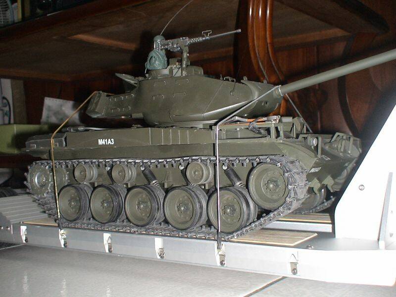

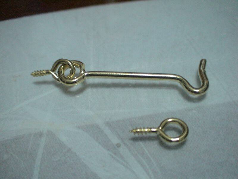

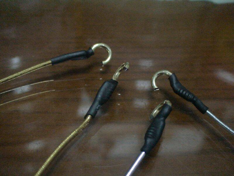

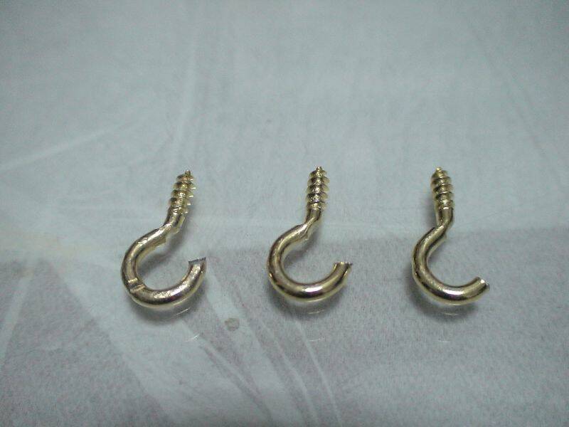

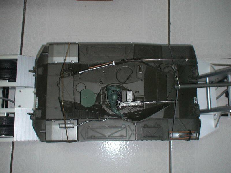

0128日星期五,1530時又把拖車、板車、戰車拿出來改裝,今天要做的是戰車固定繩,因為先前用板車載戰車時,發現戰車會移動位置,看上去歪歪的,心想要加裝固定繩,只是找了好久的材料,終於找到「門扣」用來做鉤環(10元可做成9個),然後繩索用捆禮盒的伸縮繩子,鉤和繩的結合處,用3mm的熱縮管(1包10元可做成好多個)固定。
第一次用的金色繩子剪太短,弄好後用力拉,熱縮膜還是無法固定鉤和繩,只好把繩剪長點,减緩拉力,如此就成功了,熱縮膜可以固定鉤和繩;只是因為第一次的失敗,造成金色繩子不夠做2條,只好暫時用銀色代替,因此這固定繩顏色不一樣,另外手藝技術不好,請各位車長大大見諒,請看圖。
[ 本帖最後由 sun571020 於 2011年1月29日 02:15 AM 編輯 ]
2號門扣
2號門扣

固定後戰車俯視圖
固定後戰車俯視圖
右側
右側
細看固定鉤
細看固定鉤
3mm熱縮管
3mm熱縮管
銀黃色的固定繩
銀黃色的固定繩
4個鉤鉤近照
4個鉤鉤近照
