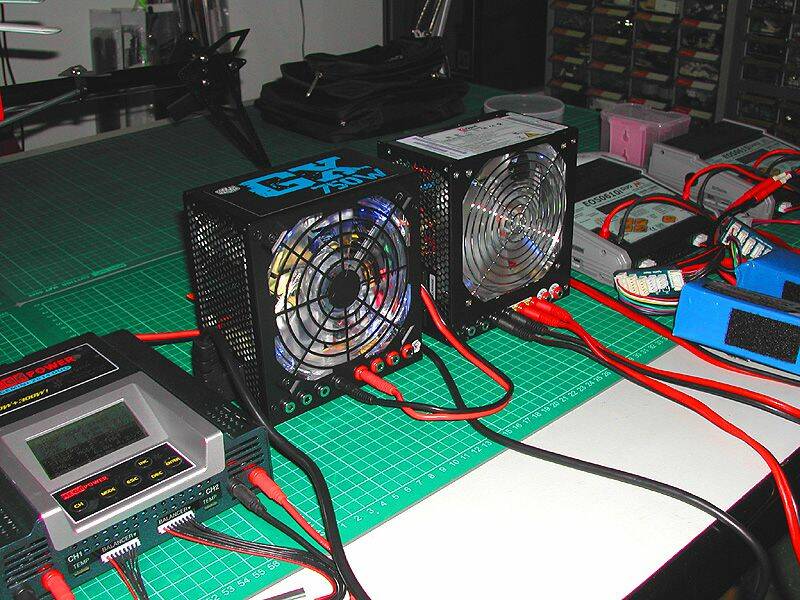

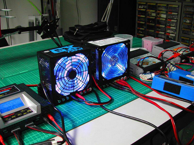

利用 700W 到 1000W 的電腦電源供應器
選擇12V 總輸出電流 60A 已上的機種, 改成強力穩定的電源
體積小 電力足 重量輕, 溫度低, 效率高, 不佔空間, 不會死,,,
若要使用24V 就得兩台串起來使用, 平常我的分開使用,,,
推薦你,,,,,,

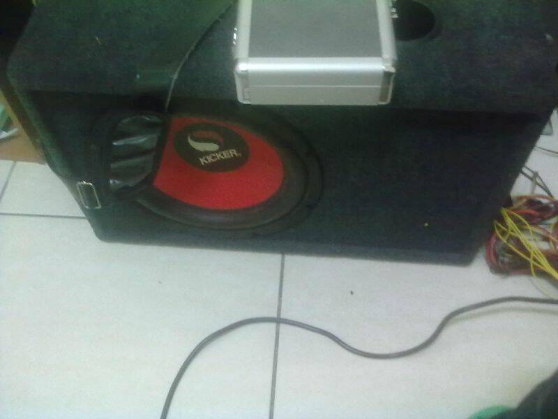

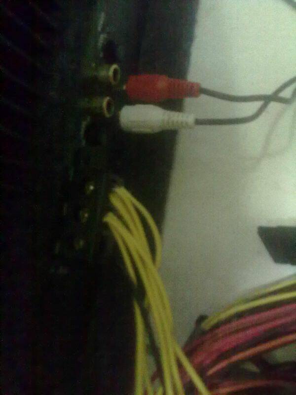

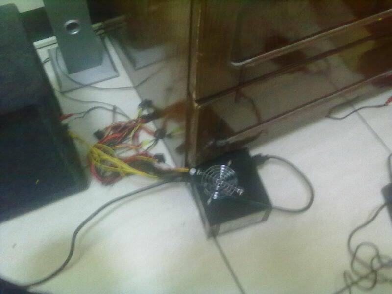

發表於 2011年1月30日 01:40 AM | 顯示全部樓層
我也是這樣搞但是~~
是用在車用重低音
500W的POWER
充電器還沒搞過
請問可以兩顆不同W數的POWER接再依起嗎!!?
