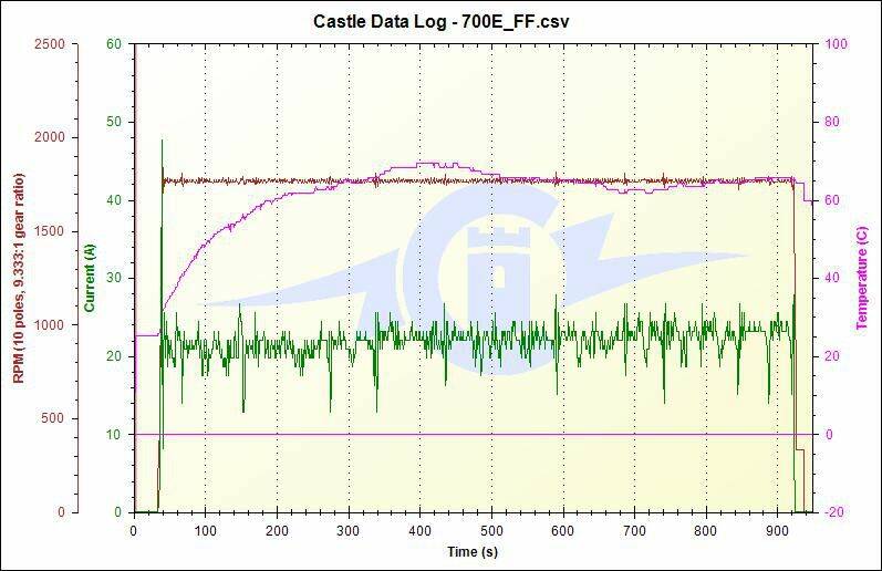

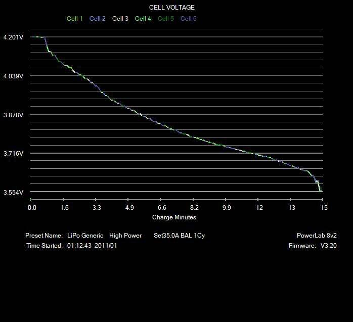

底下圖片是第1,2趟以20A放電至3.60V的情形,順便活化電池.
由於我的馬達比較秏電且用重槳,所以平均電流是20A,只能停懸15分鐘,如果使用原廠馬達及槳平均約18A.

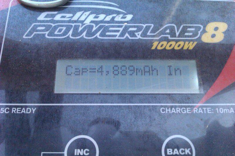

電池活化中,IDLE還沒試.目前己知容量沒虛標.以20A放電至3.60V達4889mAh,充電及放電過程每片CELL完全一致,可見匹配的很好.

20A放電曲線圖
20A放電曲線圖
700E停懸15分鐘
700E停懸15分鐘
單顆回充mAh
單顆回充mAh

主要是F3C飛行動作秏用的電流較小,飛行時間會比較長.
跟3D比較不一樣的是,3C在電池最有電的時候在停懸,電用的差不多的時候卻是需要電池性能的時候,電池一開始非常噴但後段無力也是不行的,所以我才會每種電池都試.
要找一個:價格便宜&重量輕&表現平均&可深放電&壽命長.
