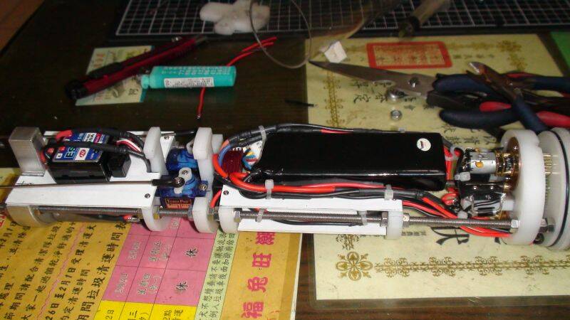

改了兩天 差點沒氣死 網路買了一個強磁馬達 讚 ~超強動力 但是一到貨 差一點想哭出來
馬達上應該有要固定馬達的螺絲孔 它竟然沒有 這下冏到暴ㄌ
算了 ~ 沒關係來個大挪移
我電槍上也有一個強磁馬達 先將電槍上的強磁馬達換下來 把沒有螺絲孔的裝上去 (真聰明)
換下的的強磁馬達 有螺絲孔了 解決這件事
好接下來 裝上試車 又冏了 螺絲孔位置與前馬達位置不同 所以螺絲座要重鑽 好吧~ 那就重鑽
鑽好了 鎖上 奇怪怎麼又鎖不上 拆下看一下 又冏了~~~~~
螺絲孔不同 小問題 馬上拿了一個攻牙工具 重新製牙 (難不倒)
但天不從人願 攻牙失敗 一個螺絲孔 崩牙  又冏了~~~~~~ 這下包死了 (怎麼辦 怎麼辦)
看到失敗的強磁馬達 又看一下無力的白馬達 坐在椅子上發呆 ~~~~~~ (冏到爆)

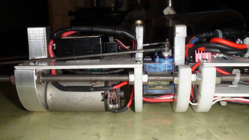

好吧 ~~~再來一次大挪移 我將白馬達與強磁馬達全分解 (真難拆 尤其是強力磁鐵)
我將白馬達的外殼換上強磁馬達的全部零件 哈哈!!~~ 果然都合用 (超強 !! 真佩服我自己)
試馬達  !! 哈~~~轉動了 還抄順的勒 (白強磁馬達)
啥問題都解決了  連螺絲恐都不用鑽 直接合用  哇 ~ 哈哈~~(搞了一天)
但是之前所用的塑膠馬達座 因為白馬達的高溫 融化 所以馬達座也變形 不能用了
又改上一個鋁材的馬達座

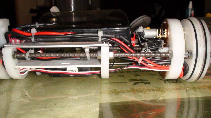

還有之前活塞跑的慢 所以改吃11.1V的 讓它跑更快一點 為了再改上這動力 WTC蓋起二樓
再做出空間來放 也改了電子變速器 之前只用7.4V的電變 現在 wtc 都是電線 也多塞下很多東西

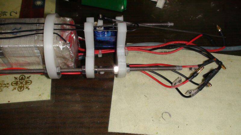

之前所詢問的雙電變不同電壓 經測試 結果為 :
假如沒將雙電變其中一條插接收器的紅白黑線中的紅線拆下 會有一個現象 就是
你其中一個電變沒裝電源 開啟沒電源的那一個信號開關 馬達也會作動 但會轉很慢
我猜應該是電變把接收器的電源吸過來給馬達用
周董所說的 該把電變其一插接收器的三條線中的紅線拔出
而jordan 大大 所說的 兩電源的負極線要接一起 不然會干擾
因為電池電壓不同 mah也不同 我怕電源會自己找出路
電源會自己將低電壓的一邊吸過來 所以暫時沒醬做 假如干擾 在作修改
還有 j大所述 怕活塞馬達由吃7.4V改為11.1V會燒燬 當初就是有考慮會用到11.1V電池
所以購買時是購買12V馬達 所以一切 ok~~~~~

回復 2樓 7871497 的帖子
"假如沒將雙電變其中一條插接收器的紅白黑線中的紅線拆下 會有一個現象 就是
周董所說的 該把電變其一插接收器的三條線中的紅線拔出.................."
ㄚ郎,兩個電變的電源開關都要開,因為電變內部的穩壓是獨立的,若其一沒開那內部的7805是不會有5v輸出供自己使用,所以會被另一個電變所牽動,造成馬達不是正常受到控制,是被另一個電變的假信號所帶動所以馬達會轉很慢``````正常接法,白黑紅都不變,直插接收機,但兩個電變開關一定要開,負線一定要接在一起,這樣就可獨立控制了.
