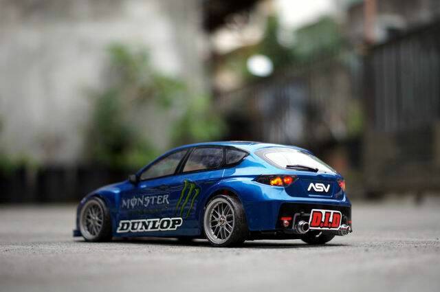

小弟的E4D,一直都用原廠的輪組.
前陣子上露天買了1/10用的輪組,結果裝上車,車輪變的太外凸...
請問這是不是還要換輪座才能合車殼寬呢??

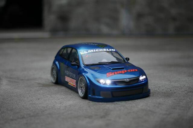

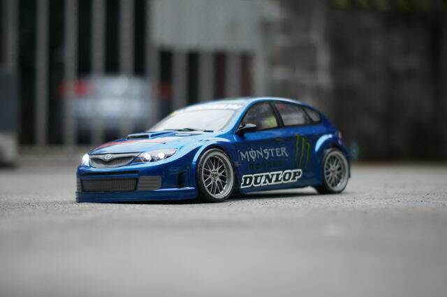

順便秀一下這兩天剛噴好的新車殼~
使用E4D原廠配的,寬度剛剛好.
換上新買的輪組,整個外凸太多....=.=

基本上現在甩尾車的輪圈大至上分成有內凹和無內凹
甩尾電車的底盤輪距寬幾乎都是190mm的
但是殼有190mm也有200mm
配190mm車殼用無內凹的框....配200mm殼用有內凹
大至上的邏輯是如此
大大你的殼是190mm
配內凹框會跑出來是理所當然的
解決方法有二
1:換成一般無內凹的框
2:換200mm的殼
不然基本上是很難靠換輪座來讓輪子縮進去啦....
