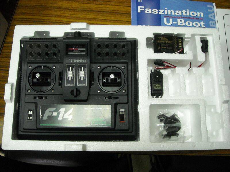

請教站上先進小弟先前購入Multi-Switch-Prop 12+2 mod,小弟有想要接一顆馬達來控制下錨及起錨但不知如何接馬達??還請站上先進為小弟解惑感恩..

理論上是這樣......
首先編碼器接到遙控器 Multi的插座
遙控器再開啟Multi的功能
再來解碼器接到接收器上要擴充的CH上
最後馬達接電變然後電變接到prop的CH上
實際上要請周老哥哥出來解說了

在接收端的接法2接1,在發射端是把3接到4,在圖5中有個海錨的符號應該是說可能弄成起落錨,只是在圖2的照片其出口端都是3接點(如伺服機)一樣白色線=訊號,紅色=+,黑色=-,那不知單一馬達應如何可接成起落錨??

好傢伙...你何時弄到到這豬F-14???
該不會是之前 鷹式飛彈 大大出讓的????
那個+2的那兩組就是比例控制的頻道
理論上 ....你可以接伺服器去按壓微動開關來控制馬達正逆轉
或是直接接電變來控制馬達正逆轉

鷹式飛彈的那豬f-14是給pennychen0408大收去了,+2底下2動是比例控制在倒數第三動好像是可做起落錨,只是不知如何接馬達..

解碼器就像第二顆接收器一樣
本沒有電變的功能 當然不能直接控制馬達了
K7跟K8是比例控制頻道  你可以讓伺服器作比例控制
應該也可以接電變來控制馬達
