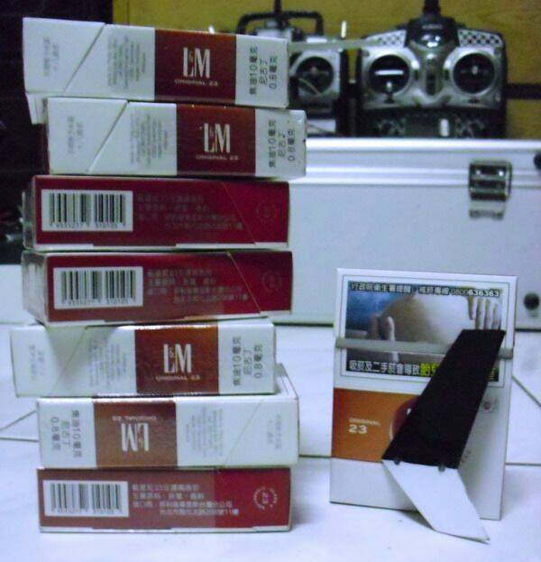

準備硬一點的紙(例如:菸盒)
準備硬一點的紙(例如:菸盒)
將不要的菸盒拆、展開
將不要的菸盒拆、展開
將尾翼在菸盒紙上描繪
將尾翼在菸盒紙上描繪
建議準備多一點煙盒描繪
建議準備多一點煙盒描繪

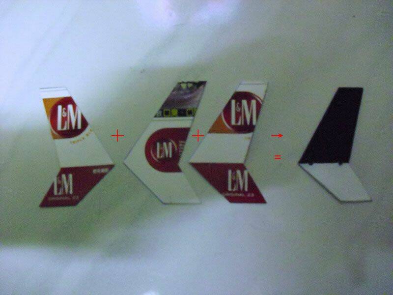

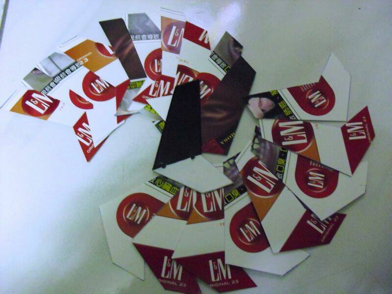

將描繪的圖型裁切(依個人需求裁切多寡)
將描繪的圖型裁切(依個人需求裁切多寡)
如圖(準備三片,以夾心餅乾方式黏疊)
如圖(準備三片,以夾心餅乾方式黏疊)

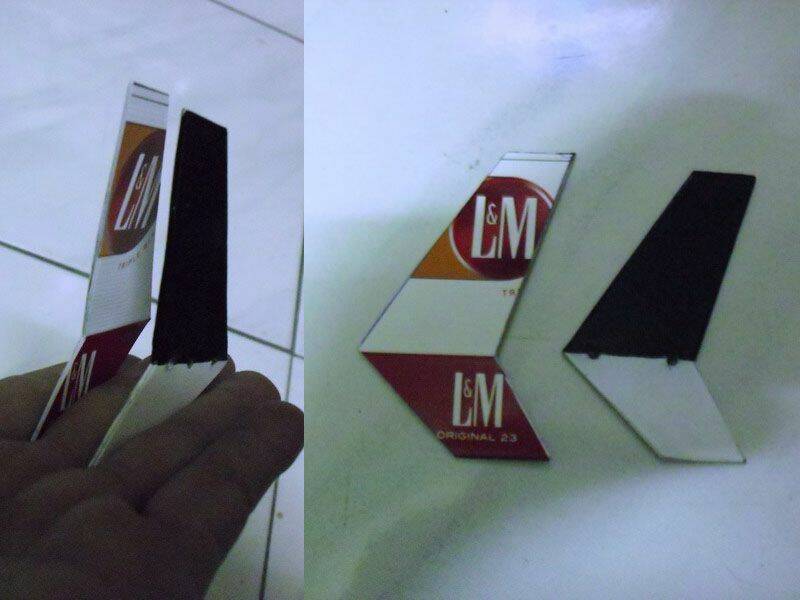

黏疊以後,利用書或可壓方式,放乾約2~3小時以上,然後留出螺絲孔
挖孔後,是這組上看看,如果孔不準,再慢慢修!
組裝鎖上螺絲後,搖看看會不會擺動,不要硬上螺絲
當你搖動都不會擺動(空隙),就表示DIY完成

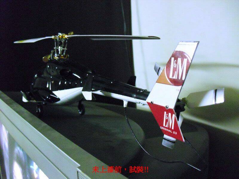

依個人喜好可上漆或不上漆,如果補透明漆會更有硬度
因為我的是飛狼顏色,所以尾翼還未上色,還蠻突兀的@@
