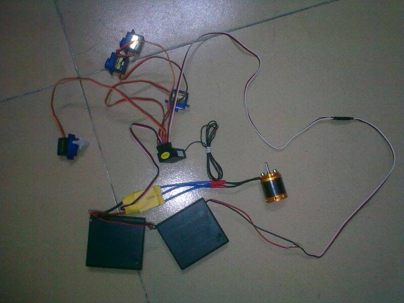

图像1211.jpg 图像1212.jpg 买了电调,接了线,无刷电机就是不转,其他舵机都没有问题,各位大大,帮忙看看是哪里出现问题。附上二张DIY潜艇图片 图像1191.jpg 图像1195.jpg

PO圖上來 大家才有辦法幫你想想
無刷電變通常都要設定
翻出原廠的說明書 看看
發表於 2011年1月25日 07:49 AM | 顯示全部樓層
1)esc是可以逆轉的嗎? 如果是. 開機時. 撥桿需位於中點.
2)如果是不可逆轉的 ,撥桿於開機前需拉到最下,
3)撥桿就定位後,打開發射機電源,
4)然後才可以開接收機電源

好像是不可逆转的,我今晚回去试一下.谢谢啦!!

无刷电机可以转动了,很强很暴力(我用12V,7AH的蓄电池供电)。不过,又出现一个新的问题了,油门的方向跟电机的转速刚刚好相反,郁闷中......

將馬達三條線其中的兩條交換 就可以改變馬達的轉向了
