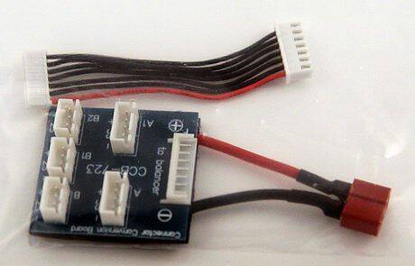

想請問一下我充離聚電池的話,
兩個接頭要怎麼接,還有怎麼設定,謝謝
順便請問830dc 能使用下圖這種轉接板嗎?

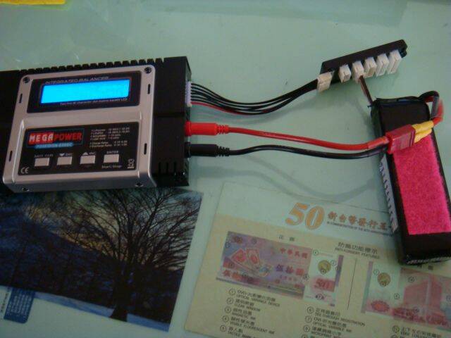

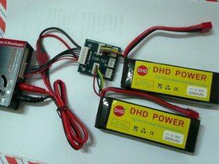

以亞拓電池規格為例,如圖所示就OK了!用原廠充電板的話就如下圖所示的插接方式即可!您圖片中的轉版,屬於2S*3與3S*2的轉板,也就是2S電池插滿一次可充三顆,3S電池兩顆插滿一次可充2顆!
充電器開機後,按"BATT TYPE"可選擇電池種類(按一下"BATT TYPE"鍵,電池種類的選項的字母會閃爍,每按一下會顯示其他種類的電池項目)
按ENTER鍵,按下後,充電參數會閃爍,欲改變數據請按"DEC"或"INC"鍵更改參數之數據!
按下ENTER鍵後,第一個閃爍的是C=XXXX MAH,此參數是設定欲充電的電池的容量,按上下鍵設定完成後,再按一次ENTER鍵,跳到下一個電池電壓選項,例如2S電池請選擇7.4Vp,3S電池請選擇11.1Vp,6S電池請選擇22.2Vp,再按一下ENETER進入第一排字母最右邊的A選項,該選項是設定欲充入的電流A數,設定完成後字母持續閃爍不用理會,約閃爍2-5秒就自動記憶所設定的參數!
設定完成後,按下ENTER鍵(約2-3秒),即可進行充電!

小弟不建議使用該轉接板這種方式由於同組平衡器連接時會有高低電位的連接順序(須由低而高依序連接)錯誤的連接順序可能會導致平衡器受損, 雖然平衡器已內置電阻避免連接順序錯誤時產生的突波傷害平衡器但仍建議一顆一顆充較理想 , 而且這種方式充電除非電池殘餘電量相近不然受限於平衡電流不高(300mA Max)充電不見得會比一顆一顆充來得快, 故建議使用原廠轉接板

這台還不錯用耶!!     那個串充板 可以接呀!
只是你要充時得看一下二顆電池不要差太多
盡量同牌 同型  健康狀況   放電放到接近同電壓
我還是建議一次充一顆就好

那我電池另一端的接頭不一樣
要再去買一條轉接嗎?
還有這轉接版我看他只有接一端
這樣能充電嗎?
謝謝!
發表於 2011年1月24日 04:56 PM | 顯示全部樓層
回復 5樓 a728541930 的帖子
他不是也有接紅線?   當然可以充
我的買來是T插  也是自已去光華買線材
來焊一條轉接JST的
