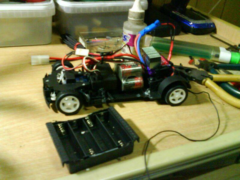

拆了一枚COLT碳刷來的電變、床底下翻出來的futaba AM27接收、
沒屋頂買來的9g伺服器
所需工具:手電鑽、熱融槍、尖口鉗、斜口鉗、十字螺絲刀、
厚雙面膠、魔鬼氈、鐵絲、熱縮套、打火機+香菸、
151(濾雜波用的,不知道叫什麼)

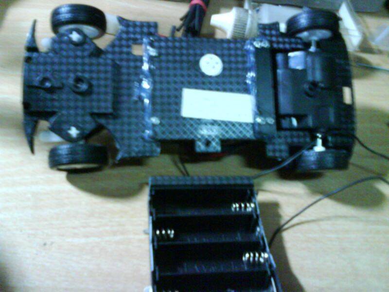

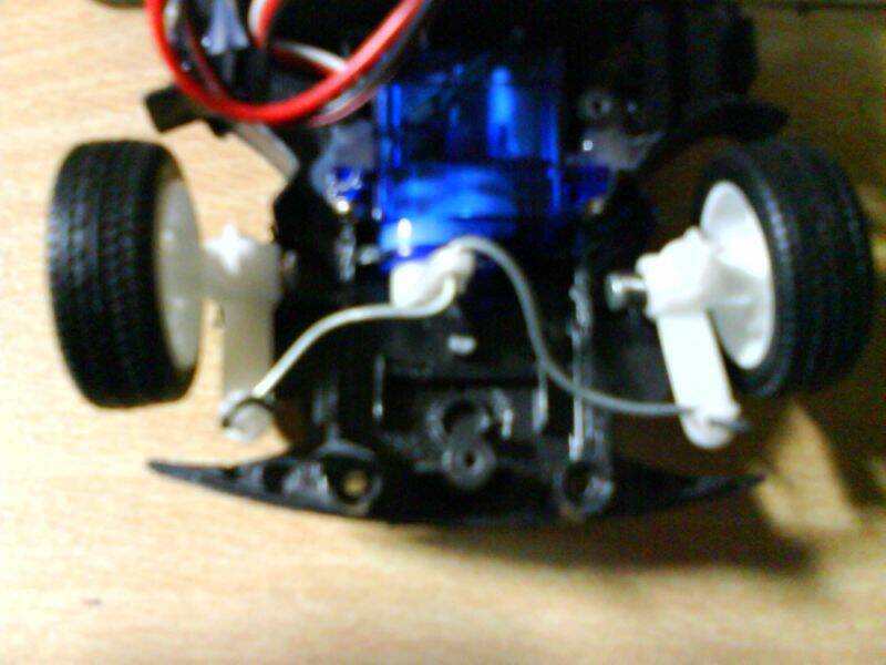

將所需的空間挖出來,大約量一下伺服機距離,再用熱融膠當螺牙。轉向參照站上大大的做法用鐵絲折。
為了有更多的空間擺放電裝,把原廠的電池盒切割下來再用電池盒的蓋子來拼接,這部分有點龜毛需要慢慢合,大約拆三四次,因為它是硬殼玩具車,要鎖螺絲。
因為不才是一個很懶很懶的人,所以玩車十多個年頭還沒碰過鋰電。用這顆龜型的鎳氫還蠻重的,或許是因為是後驅車,尾巴重量夠,倒也不是太難甩。

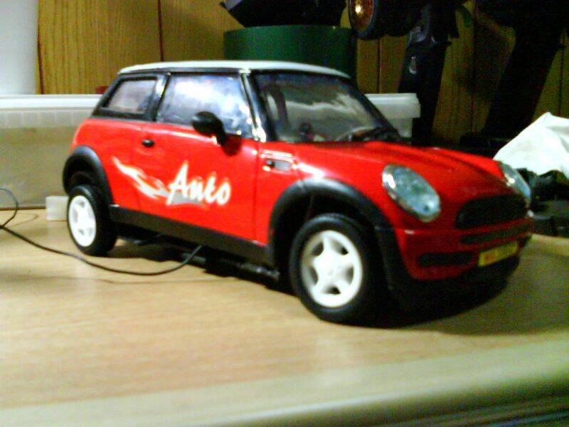

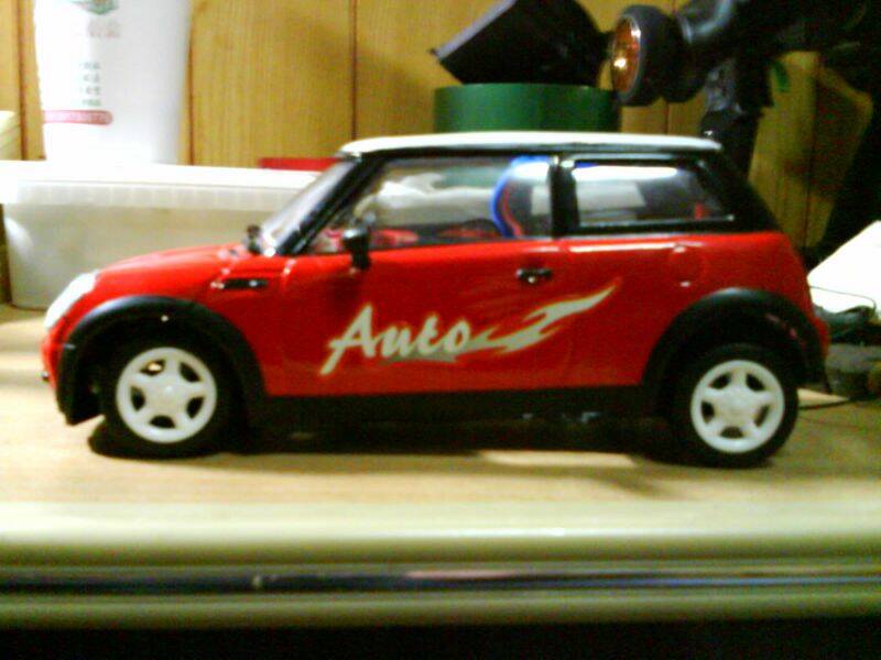

完成圖,其實不才個人不是很滿意,或許是第一次改這麼小的車..

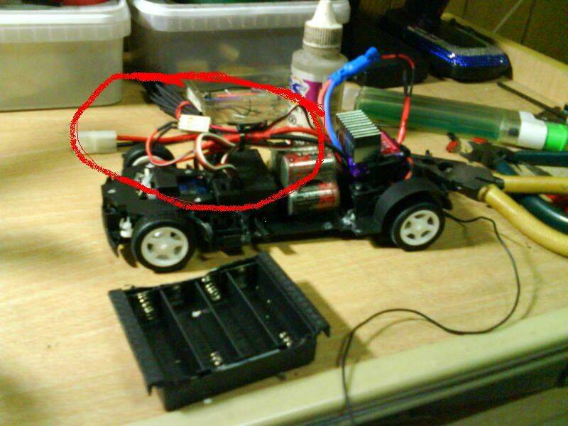

跟大大們請教一下,目前馬達遇到一些問題,
馬達是原廠隨車的,軌道車的馬達,
電容使用104、151、161,或是都不使用電容,效果都一樣@@
油門作動的時候,轉向都會抖動,這時候電變會閃紅燈,
不作動的時候電變綠燈恆亮,油門到底轉向也自動跟著到底。
使用2.4G接收,結果相同>"<
甚至拆了一枚左岸牌電直的馬達濾波機板,結果還是同上。
不才肯定接收沒問題,電變也沒問題,接頭都有接好。
不才明瞭這種玩具車沒有改裝的價值,
說難聽點光電裝都能買好幾台了,
這是不才的第一台迷你車,純粹抱著研究的心態
希望有大大能指較一下              水岸叩首
發表於 2011年1月24日 10:34 PM | 顯示全部樓層
回復 4樓 水岸 的帖子
依您所述,小弟猜想問題都不在電裝,而是那顆馬達,您可以試看看換一顆馬達,因太差的馬達或已磨耗的馬達,加100顆濾波IC都沒效 XD
發表於 2011年1月24日 10:48 PM | 顯示全部樓層
電變電源線 接收線 伺服機線 分開整理試試!~~
這樣會干擾(如圖)
