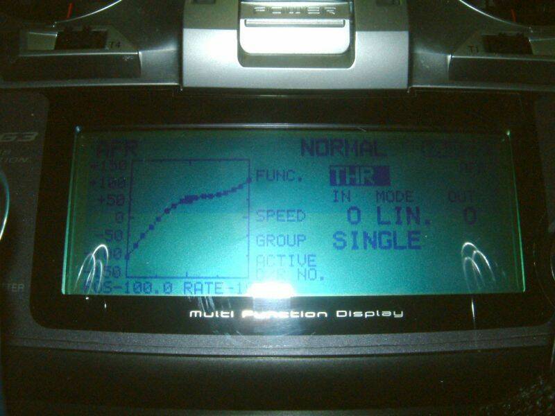

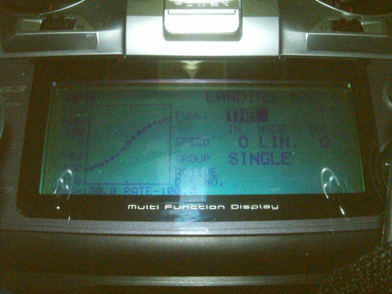

只是降落速度太快
多練幾次就好了
設個空氣煞車幫助降落也可以喔.......
或是油門曲線設2組
1個設正常飛行油門曲線.另1個設降落油門曲線.這樣子也可以喔........
正常飛行油門曲線
降落油門曲線

油門曲線 有設了 ..... 飛了 五~六十趟 都OK
昨天沒有風 ~~~
