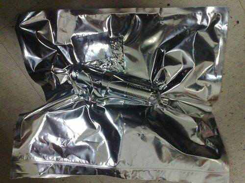

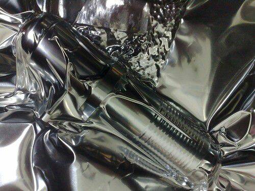

發表於 2011年1月26日 10:05 AM | 顯示全部樓層
我的封存方式,如照片所示
用這種防靜電袋裡面放一包乾燥劑,再用真空機抽真空
大概可以放到天荒地老
如果是引擎的話,大致上就是外觀清潔,上油潤滑
一般金屬件,擦拭乾淨後,上薄油
電子設備,外觀清潔,吹塵乾淨,多放兩包乾燥劑
保證可以放到變傳家之寶
