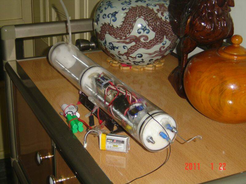

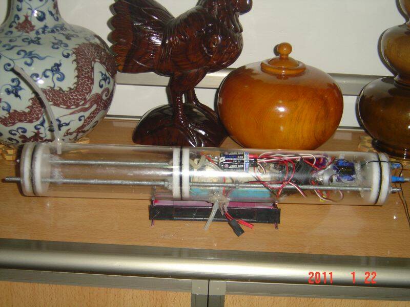

真是累死我了!
這隻wtc非常折磨人,因為空間有限
偶把馬達動力的鋰聚電池,以及接收機的電池,拉到wtc之外..
wtc採用futaba    4動發射機(實際上只用到3動)
ch1:控制幫浦的抽水和排水
ch2:sub尾部的方向舵
ch3:馬達的動力
小弟野人獻曝,請各界先輩不吝賜教

發表於 2011年1月22日 10:34 PM | 顯示全部樓層
為何要再多背個接收機的電池??
電變不就已經有提供BEC電源給接收器了嗎???
 樓主| 發表於 2011年1月22日 10:53 PM | 顯示全部樓層
原帖由 epg800 於 2011年1月22日 10:34 PM 發表
為何要再多背個接收機的電池??
說的也是!偶再把接收機的電池拆掉試試看>>
發表於 2011年1月23日 12:28 PM | 顯示全部樓層
鄭大
你的升降舵ㄋ????
一般我的wtc是
板控futaba小九動 左手是油門 右手則是方向舵與升降舵 右上角三段開關為上浮 關 下潛
接收為六動接收 插孔分別為 1.油門 2.方向 3.升降 4.沒用 5.或 6.可當靜態下潛用
 樓主| 發表於 2011年1月23日 02:09 PM | 顯示全部樓層
原帖由 7871497 於 2011年1月23日 12:28 PM 發表
鄭大
你的升降舵ㄋ????
一般我的wtc是
接收為六動接收 插孔分別為 1.油門 2.方向 3.升降 4.沒用 5.或 6.可當靜態下潛用 ...
偶把升降舵省略掉ㄌ!因為偶想說 利用電動pump的抽排水控制 水櫃內水的多寡
來使sub作浮淺深度ㄉ控制
最重要ㄉ問題素這是偶ㄉ第一隻sub,小的不才,技術不佳
以後有機會再改進,真速不好意思..
發表於 2011年1月23日 02:39 PM | 顯示全部樓層
鄭大
升降舵很重要
我並不是雞蛋裡挑骨頭
你用水櫃控制升降 等你船做好之後 試水你就知道 升降舵一定要做
鄭大
小弟跟您說一個觀念 ""不要認為 水櫃能輕易控制船體本身的深淺""
您覺得小弟所做的活塞式水櫃 控制船身深淺 夠細嗎? 我應該敢跟您說 比您的水櫃細吧
但是船在行走過程 我還是要靠升降舵控制船身
如不加升降舵 船一定會往上或往下跑
所以升降舵很重要
如果您一次沒做好 下次又要再修改一次
反正wtc都已經做出來了 再加一個伺服器 對您應該不是啥大問題 就不如一次就做好
有第一次經驗 下一次一定會更好 更進一步 您說是吧
