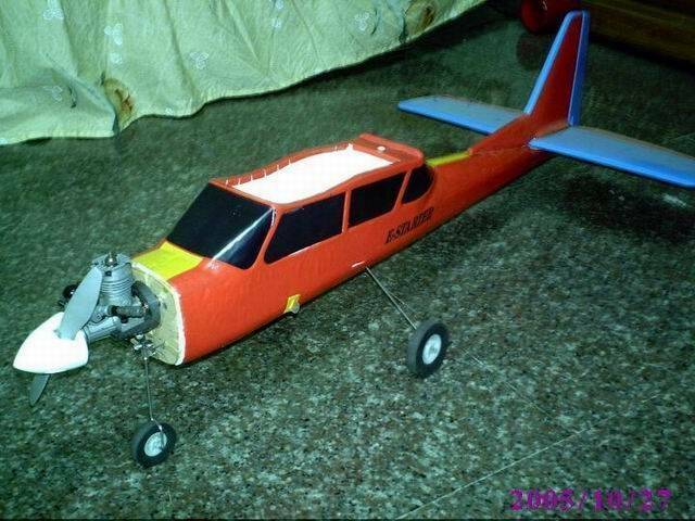

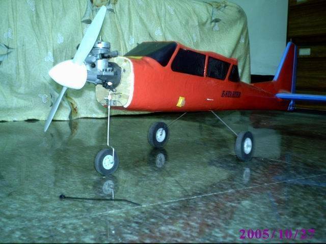

之前小弟有改一台引擎動力的.水上飛機版易速達.相當好飛!不過在一次的飛行中.因為副翼故障.飛企撞人家的雞舍!結果飛機當然是爛光光~~
但是那穩定的感覺還是念念不忘!結果當然是再改一台.不過這一台是改路上版!
實際改造工時約2-3小時.搭載動力TT-10級.75cc小油箱.續航力約5~7min

機身強度受的了嗎?應該要補強才能飛吧。
 樓主| 發表於 2005年11月17日 10:36 AM | 顯示全部樓層
Originally posted by 子豪 at 2005年05月 AM 02時37分:
機身強度受的了嗎?應該要補強才能飛吧。
當然受的了ㄚ!改引擎一定要做適當的補強.如:可動翼面更新為巴耳紗木.機體包覆燙紙.內部貼巴耳紗木.木條等等~!
