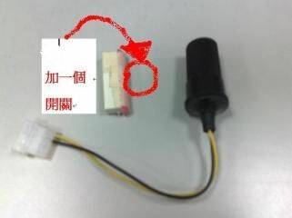

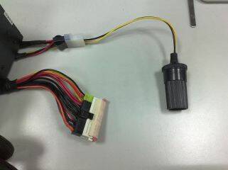

發表於 2011年1月21日 05:37 PM | 顯示全部樓層
回復 4樓 asdf1123 的帖子
不用這樣辛苦
做一個這樣的東西就好
不用破壞power
零件全買的到 ~~~   還要剪線太麻煩了~~~
power 不用開關也ok,自已加就行了~~~~

 樓主| 發表於 2011年1月21日 08:13 PM | 顯示全部樓層
原帖由 dylan524 於 2011年1月21日 05:37 PM 發表 不用這樣辛苦做一個這樣的東西就好不用破壞power    零件全買的到 ~~~   還要剪線太麻煩了~~~  power 不用開關也ok,自已加就行了~~~~
請問這是什麼?(⊙o⊙)
我我我剛剛已剪了線Orz
