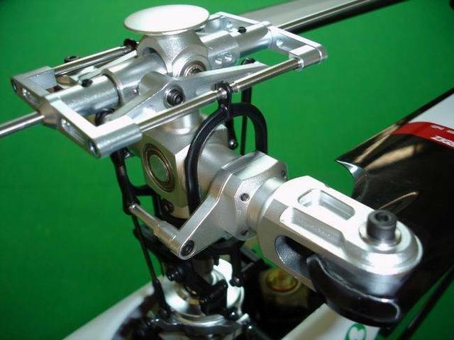

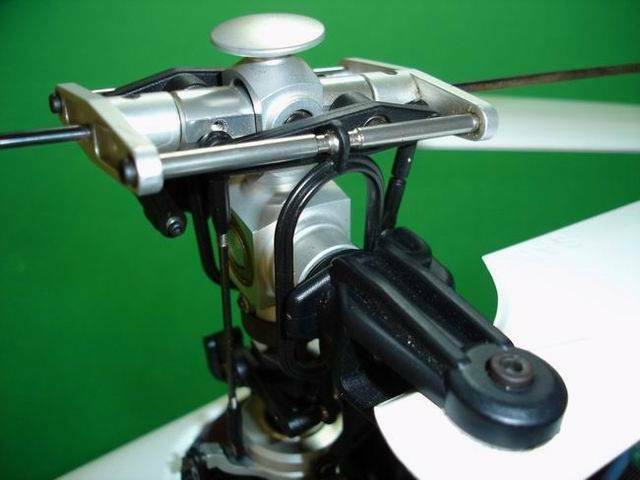

小弟已有翼手龍50V2一台.之後購買90SE.發現50V2說明書負螺距是在下面.而90SE說明書負螺距是在上.請問這兩個在設定有何差別.麻煩大家討論一下.謝謝

50與90的龍,因為旋翼頭與夾頭的配置相反,所以十字盤運作的方向也相反~~~~
