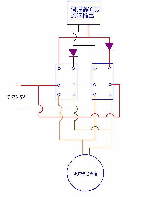

之前我有設計過一個小控制迴路利用伺服器IC來驅動380級馬達
馬達電源是另外供應,伺服器IC只是控制正逆轉迴路而已
電路圖如下,有興趣可參考看看....^^
圖中是5V繼電器,我測試過用伺服器IC驅動是沒問題的

用我這方式要驅動380級馬達是沒問題的,因為伺服器IC只是提供繼電器作動而已
驅動馬達電源是另外提供的,當伺服器IC沒送訊號,繼電器未導通所以馬達不轉
當伺服器IC送出訊號正轉或逆轉時,經由二極體可分別控制兩個繼電器導通狀態
所以要驅動的馬達也能隨著送電方向而正逆轉,不過這是無法控制馬達轉速的

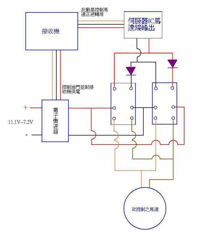

其實我這電路只是畫出部份,我還有在380級馬達供電之線路上裝一顆電變
就可以達到控制馬達轉速的功能了
這是我打算要裝在船上的電路,我再把電路畫詳細一點,供您參考..^^
PS:繼電器最上方那兩點就是導通作動點沒錯,要買5V的,可耐電流要越大越好
