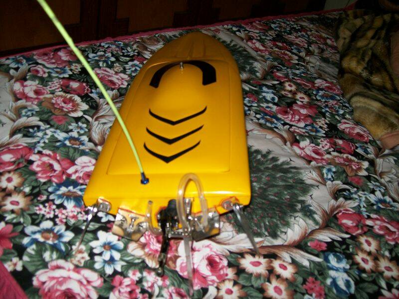

請教一下不會配槳.我的是MONO不知道要配多大的槳.船身60公分.因為常常讓馬達那一邊的金插那一邊銲錫鎔掉就鸟船了.不知道位什麼有前輩可以交我ㄇ??這樣是不是馬達退持還是怎麼了?可是馬達又沒壞ㄝ和回去又可以用了.感覺還是怪怪的@@PS:馬達是400多級的不知道多少KV值.正常這種船要配多大的馬達謝回囉@@

mono2..馬達480xxL(2868)KV2900以內..銅槳用435..電池3~4S(3000~4000MAH)..電變70A以上..還有壓水板和砲管角度的調整也很重要.. 參考看看

謝謝你但槳我不懂ㄝ項你寫的435代表是什麼呢??MONO1跟2大小有一樣ㄇ??

電流過大 電阻過高 電線假焊...

請問電流過大是不是C數太高的意思

435=4x3.5
