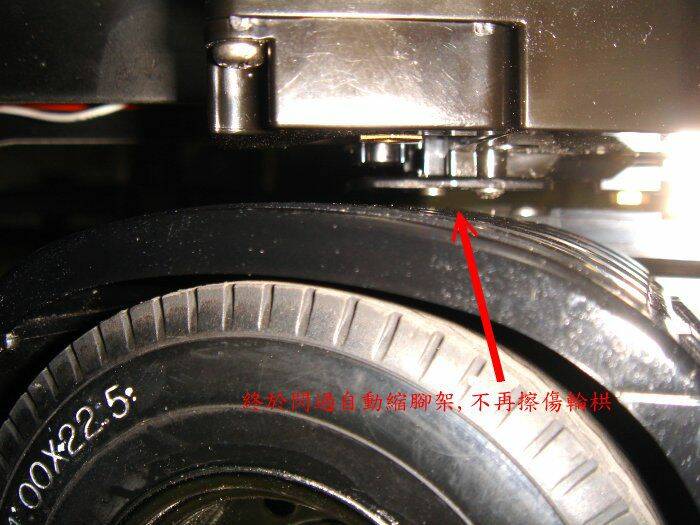

一看到拖車頭後輪拱的擦痕,總會讓人心痛,因為冷凍櫃下方的自動縮腳架於轉彎時總是會擦傷後輪拱

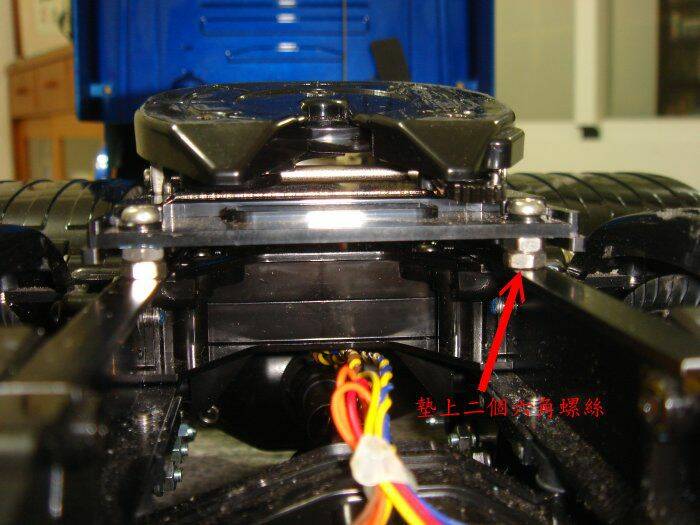

問了許多前輩的意見,得到的結論是要墊高拖盤的高度,方法又有二種,一種是在拖盤下方利用華司墊片墊高,可是就我觀察照片來看,似乎要鑽孔加裝墊片才行,因為我家沒有鑽孔機具,可能要請人加工才行,只好暫時做罷,另一種方法,另一位前輩的意見是可考慮墊高固定拖盤下方的H型支架
雖然本人沒有組裝拖車的經驗,不過鬆緊螺絲的簡單方法倒是可行,
看了一下說明書,原先是使用3mm X 6mm 的螺絲予以固定,還好住家附近有一家螺絲專賣店,為保險起見還拆了一根螺絲給老板比對,免得又買錯螺絲,也因為要墊高,因此買了適用3mm的六角螺絲予以墊高用,並買了 3MM X 10 MM 的較長螺絲來固定用,另外多買了華司墊片備用

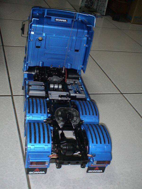

回到家,小心翼翼的將每個螺絲孔裝上二個六角螺絲予以墊高
最後大功告成
就我觀察,似乎要墊二個六角螺絲高度比較剛好
此墊高拖盤方法
優點:簡單方便,不需鑽孔,且拖盤拉桿也不用剪短調整,另外則是成本便
        宜(不到三十元)
缺點:有點擔心墊高後不知會不會影響大樑結構安全性,拖久了可能要
        定期巡視螺絲孔徑會不會變形,另一個最大的缺點則是因為拖盤墊高了,要進行冷凍櫃結合及脫離時需用手稍微抬高冷凍櫃,尤其是脫離時,一手要同時遙控前進及控制拉桿脫離,一手要找抬高冷凍櫃,是有點不方便,且失去了用遙控進行結合及脫離的樂趣,這倒是無法兩全其美的事

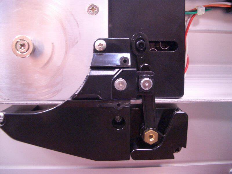

提供一下我的做法...是修薄電腳開關部分...
這樣剛好可閃過輪弧...不會刮傷愛車....
大家可以參考一下....

回復 2樓 beretta007771 的帖子
拍謝啦大大!看不懂是要修哪ㄟ,可否圈出來,感謝!
