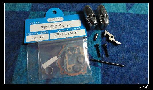

巴拉之後跟換物品如下
汽缸X1
鳥蓋X2
搖臂X1
頂桿X1
維修包X1

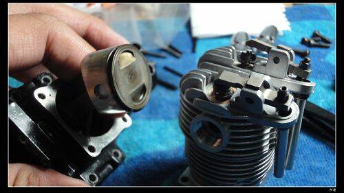

澎湖飛友寄來與大地輕吻的SAITO 80
看了真不捨!!

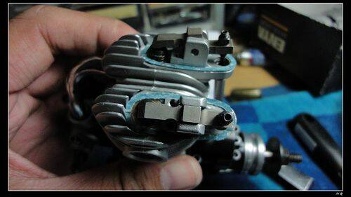

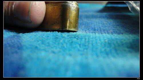

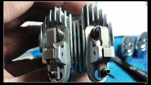

小鳥蓋裂開

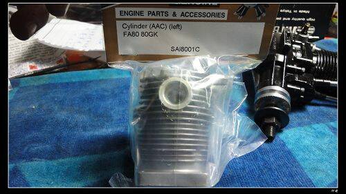

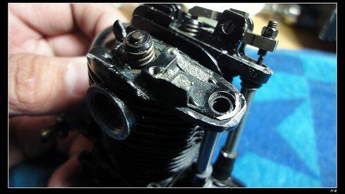

80引擎已經算是相當久的引擎,GK缸體已經沒有料件
所以使用一般的缸體也是一樣
這次要跟換的其他物品

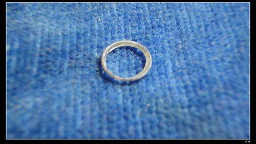

進氣岐管的墊片經過擠壓變形!!換

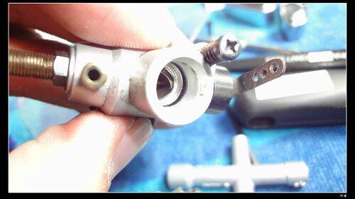

接下來開始分解引擎上半部,先將汽缸拆下

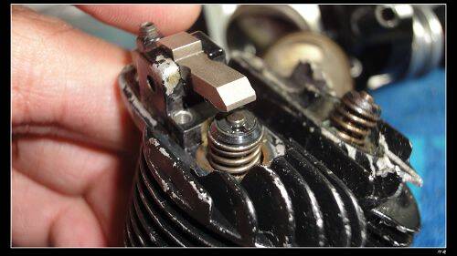

再從汽門搖臂跟汽門彈簧開始拆卸
c扣要小心,彈掉就很難尋回

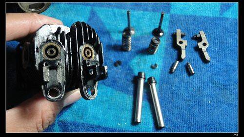

汽門零件

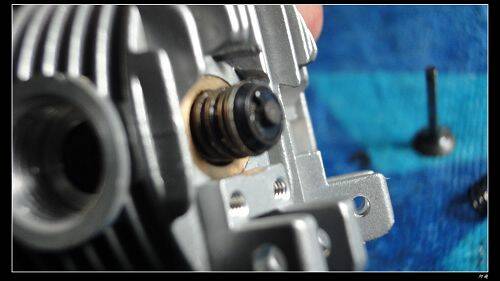

安裝汽門
安裝汽門彈簧
安裝搖臂

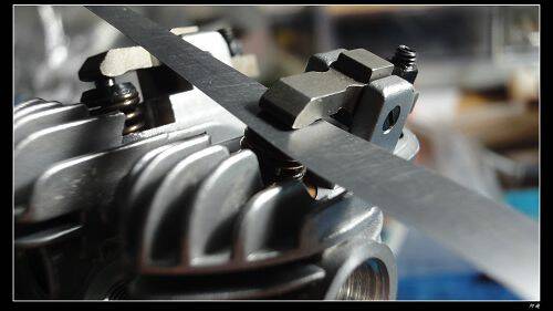

汽門安裝完成

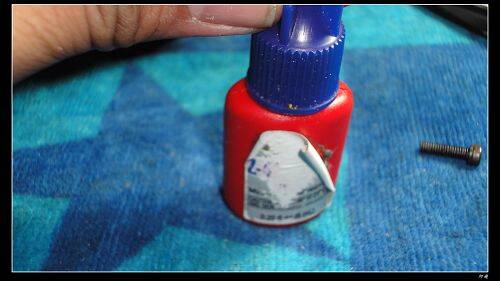

安裝汽缸
螺絲膠一定要上

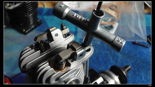

汽缸安裝完成,準備調汽門間隙

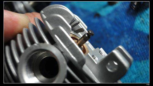

先鬆開搖臂頂感螺絲
拿出後博規調整進氣0.02排氣0.05
 樓主| 發表於 2011年1月11日 11:22 PM | 顯示全部樓層

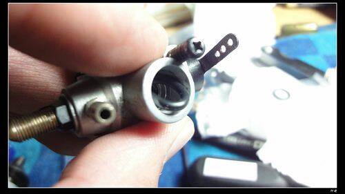

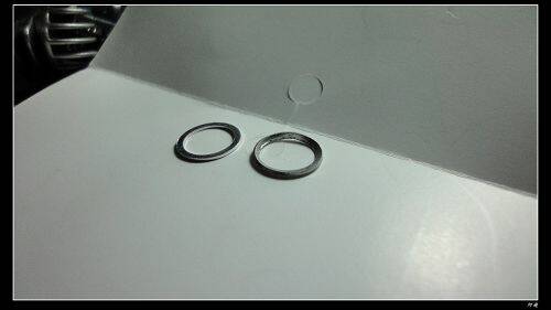

化油器的O環跟煥
安裝新的O環
進氣岐管的墊片嚴重變形!!換

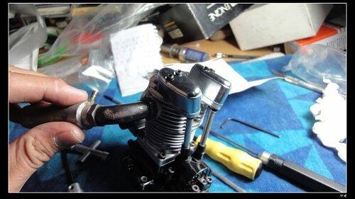

安裝小鳥蓋墊片鎖上小鳥蓋,小鳥蓋安裝時要注意,
務必將鳥蓋往後推與缸體切齊在鎖緊
重獲新生的Saito fa 80
又是一尾活龍,鳥蓋與缸體切齊。
