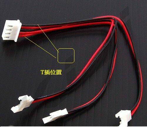

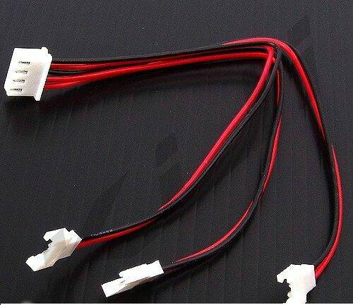

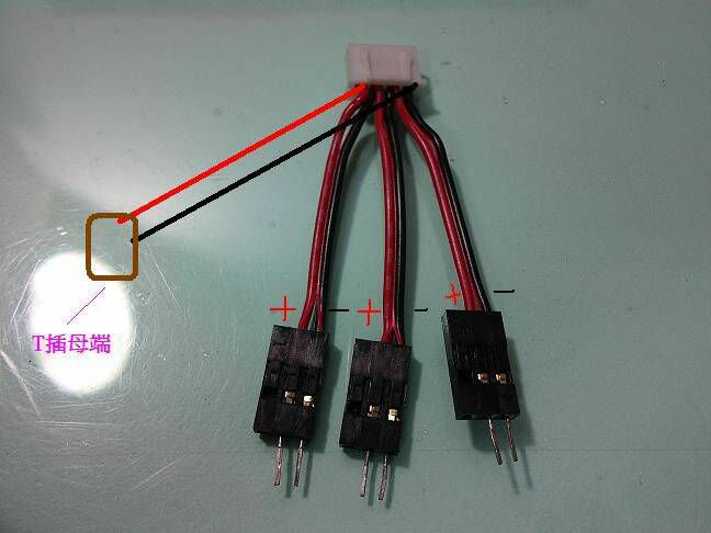

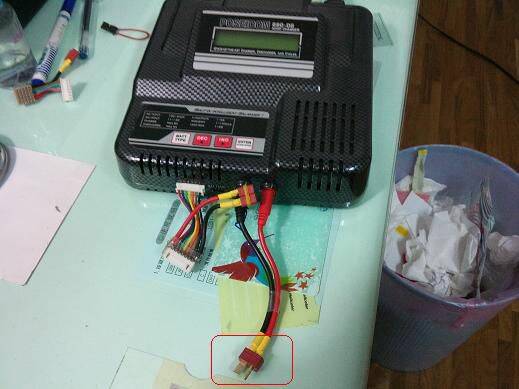

您好,這是我之前完CB100,自己隨便DIY的分壓線,雖然滿陽春的,但是很好用,原本我是用在亞拓6CX充電器,所以您看不到那個"串充線"的裝置!(不曉得那是叫串充線或是平衡接頭,有誤請指正),我圖大致亂畫一下,若要接在880DS的話,請照圖片額外畫線的示意圖多接納組T插極可!
譬如電池容量為3.7V-600MAH的話,串連三顆電池,電壓為11.1V,而容量依然是600MAH,880DS充電器上請設定11.1V,容量改為60MAH即可!
試試看吧,有問題歡迎再跟小弟發問,謝謝
補充點一點,圖一的母端T插是要插在880DS充電器(圖二圈選所示)串充線公端的!
因880DS可以充很多種類電池,諸如鋰電池-鎳氫-鎳葛-鉛酸等等,不小得您的意思是您不會操作充電器的選項對應鋰電池進行充電,或是想表達您手上的1轉3分壓線是沒有額外製作串充線的T插母端,才導致您不能使用呢?

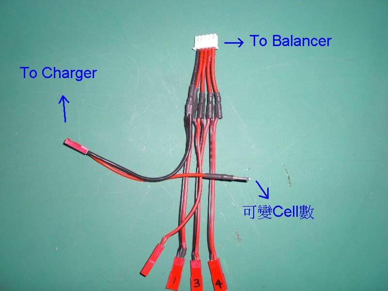

發表於 2011年1月11日 09:39 PM | 顯示全部樓層
也來貼一下我的.....樓主應該是少了那對線沒錯

原帖由 sevenstar 於 2011年1月11日 07:49 PM 發表
您好,這是我之前完CB100,自己隨便DIY的分壓線,雖然滿陽春的,但是很好用,原本我是用在亞拓6CX充電器,所以您看不到那個"串充線"的裝置!(不曉得那是叫串充線或是平衡接頭,有誤請指正),我圖大致亂畫一下,若要接在880DS的話,請照圖 ...
感謝大大指導   我爬了許多文章  發現我只有分壓板  並沒有連接到T插   所以我DIY了一組T插在1分3的線上
如圖

發表於 2011年1月11日 10:40 PM | 顯示全部樓層
您好,複製一下您的圖片,該圖我有修該一下,若是照我的修改方式製作的話,也就是所謂將3.7V電池*3顆串聯充電,請把這CB100這三顆電池想像成它是一顆3S/11.1V電池應該不難理解!
我怕我修改過的圖片怕您會搞混,它的意思就是將該顆4PIN的端子,第一個PIN(紅色+極)與第四個端子(黑色-極)再各拉出一條線,焊上T插母端就OK了!試試看吧!
三樓的前輩我想他的應該是比較進階版的,他的做法是一次可以充4顆3.7V電池,也就是14.8V/4S電池(由該圖可看到插入原廠分壓板的PIN有5PIN),而每顆電池又DIY平衡線的PIN(它是固定第一顆電池-極,而可變的PIN是+極),舉例來說他的做法是譬如一次要充四顆3.7V電池,就將那條可變的平衡線接在最後一顆電池+極的PIN,若一次要充兩顆,就將可變的分壓線+極上的PIN接在第二顆電池+極的位置,希望以上敘述您可以看得懂,沒關係,有問題歡迎再次發問,小弟盡所能解釋!謝謝
