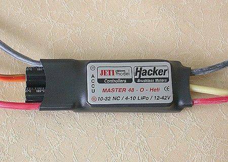

請問各位大大這顆 MASTER 48-O-Heli 如何設定
的方法嗎
或是說明書
謝謝

           http://www.shyau.com.tw/TXT/NEW%20MASTER.pdf
請參考..當初我也是從這兒下載中文說明書然後列印出來的.這是消X購物網裡面的...

若是要設定定速功能的話,在接通電源音樂聲未停止前將油門推至最高再拉回來即可
謝謝大大
謝謝大大
我已經下載了
