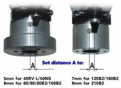

發表於 2011年1月11日 02:15 AM | 顯示全部樓層
這位大大用看的是不準的,你的感應器是可調的,我的建議是發動後再慢慢調整,先把活塞的最高點退後約1-3%讓它在活塞的上死點在97-99%時就點火,以下是我的一點健議提供参考希望有所幫助。

發表於 2011年1月11日 09:16 AM | 顯示全部樓層
有圖有真相~原廠數據提供參考~
