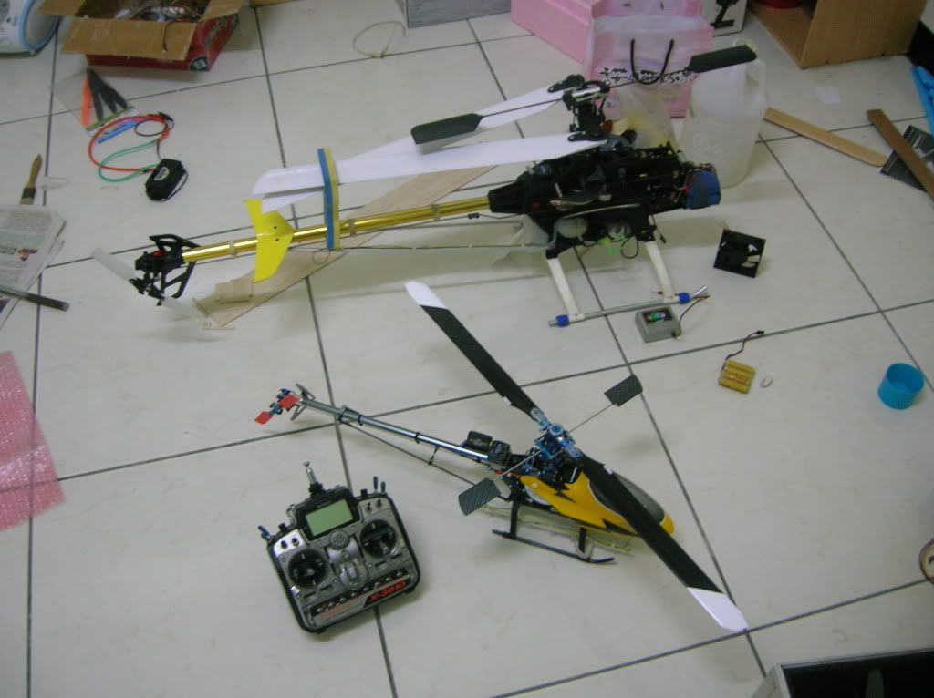

不過我的450也終於搞定了,剛剛在房間裡面試飛首航.
太久沒飛小電直,手會抖說!
450這禮拜可以到高美試飛啦!

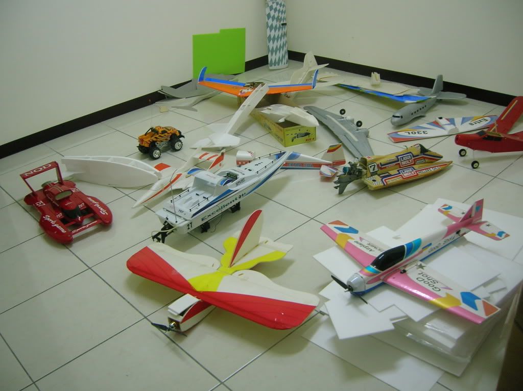

一隻公的一隻母的.
我的停機坪,還有一堆阿哩阿雜有的沒有的.

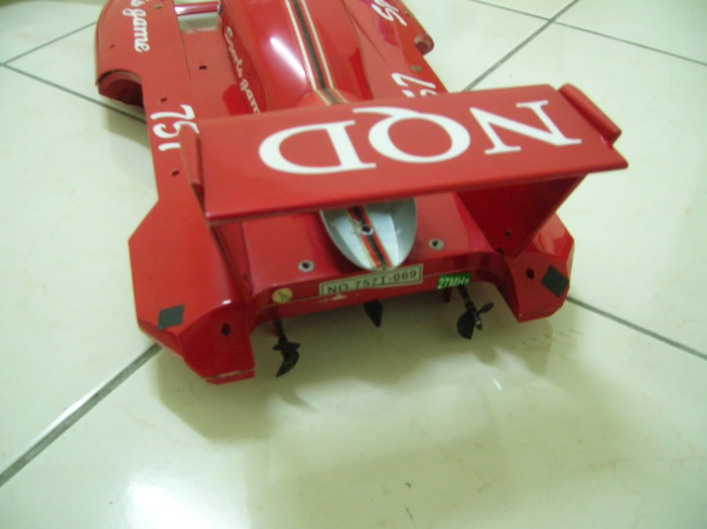

請問3樓大大船外機油門裝置方便照片照些給我指導指導.我買了一個雷虎21船外機.和紅色那隻塑膠船.剛好你都有.可否幫我看看2個搭不搭.

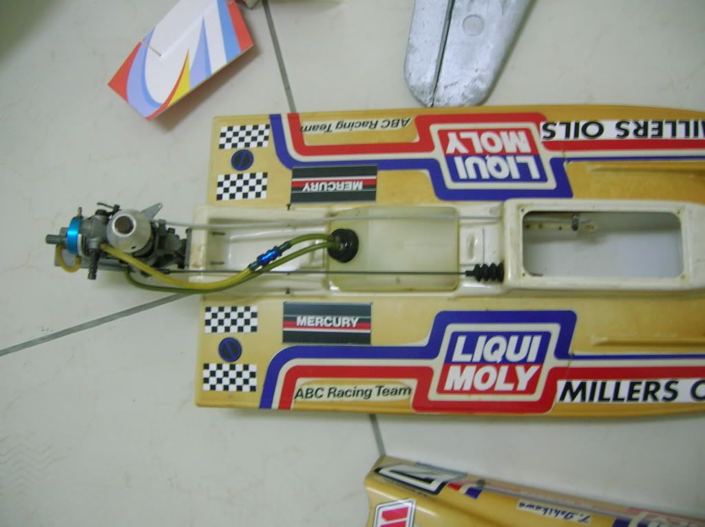

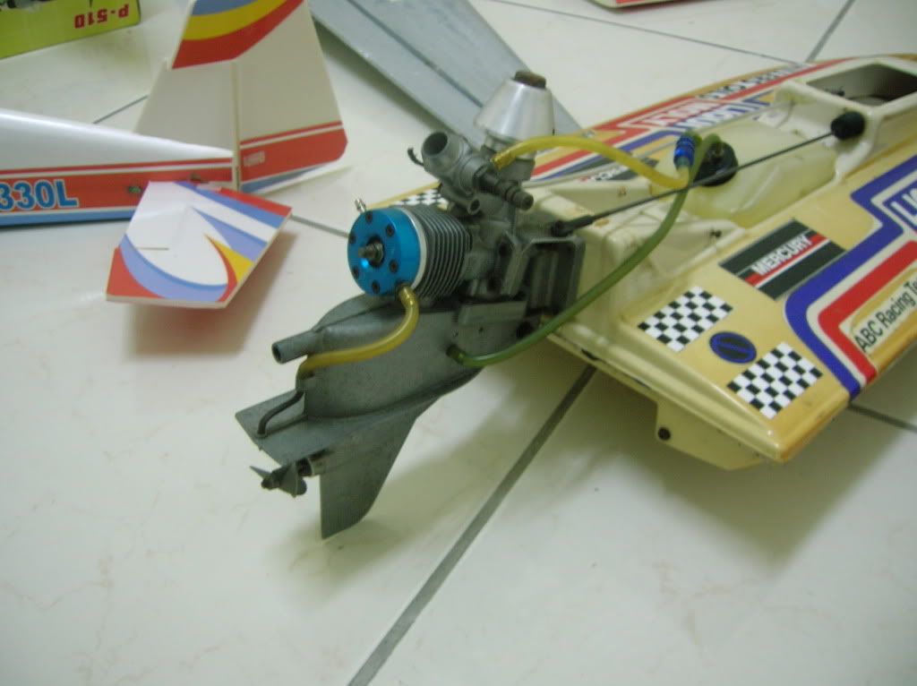

是這樣嘛?
船外機油門是用鋼鎖拉的,引擎則是直接鎖在船體上,有一個關節可以左右擺動.
左右一樣是用鋼鎖拉.
只要在鋼鎖外面套一層管路,把管路固定好,這樣伺服器拉鋼鎖的時後鋼索就不會到處晃了.
你是要把船外機裝到那台紅色的上面嘛?
那台是塑膠做的,要注意一下引擎溫度,怕鎖點會溶化.
