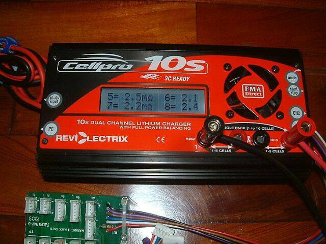

發表於 2011年1月10日 11:34 AM | 顯示全部樓層
原帖由 sy516 於 2011年1月10日 09:41 AM 發表
請問高手.不同顆的電池.測出的電流值會不一樣嗎?(小暴原廠電裝)..明明第一次測最大電流為26A(+9).第二顆再測確是21A左右 ...請高手解惑...謝謝
使用充電器測每一片電池內阻.或許有1~2片內阻過高.......
