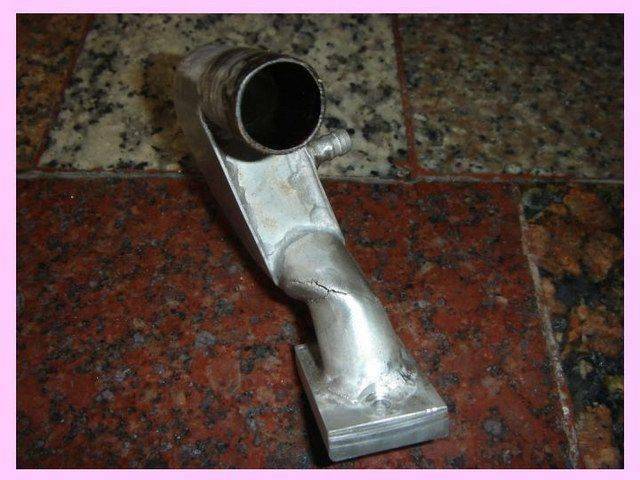

冷卻水正常, 三分至四分油門.....搭配 ZENOAH G260PUM , 為什麼會破掉?

金屬疲勞?

靠引擎本體ㄉ排氣口沒冷卻到.引擎熱量全集中在此.
又遇到一個彎度.加上高頻共振.不破也難!
發表於 2005年11月5日 11:56 PM | 顯示全部樓層
又遇到一個彎度.加上高頻共振.不破也難!加上做沒緩衝
也是主因之一.

土法鍊鋼!不破也難!

我還一直以為在排氣管裝水冷是怕船內溫度太高!
原來..................是我太........................弱了!
