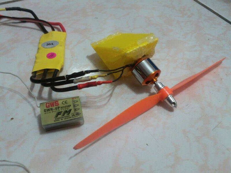

此機配置不知多少級16g外轉無刷2200kv+20A電變+6030槳 +7.4v/800mah Lipo(據網頁說明此組合推力200g)
但這台二號機全配加上全機強化之後重量就是200g.....
我的重心是在車頭連接車身的那一個點上, 之前在飛披這裡有看過大大說明....
判斷是機體提供浮力不夠乘載200g的電裝與機體自身重量....造成無法升空.....

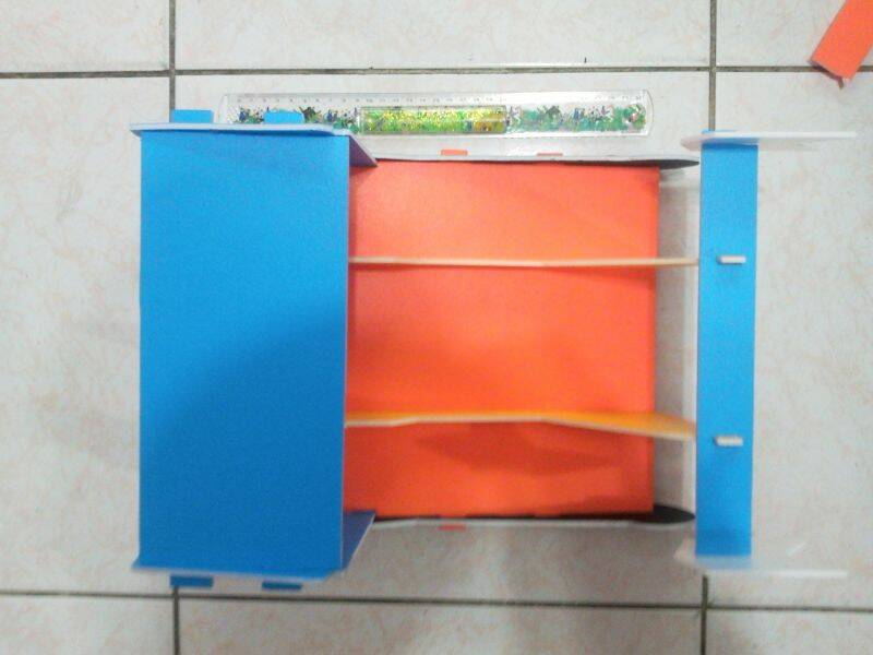

之後不死心! 回來又切了一台新的! 他是三號機!
三號機沿用二號機電裝, 但三號機機體為特別版本! 加寬至25公分!希望藉此提高浮力!
另外三號機只做最少量的黏合, 希望將全配總重壓至150g以內.
(加寬機體, 降低重量)
請各位玩過飛天卡車的飛友替小弟看看, 我的重心擺在這邊對嗎? 重心位於 "在" 那個字那邊! 我的重心應該要往尾巴那邊移還是跑到哪呢?

你的電裝不適合在這樣飛機上(太重了),我飛天車含電裝不到11g,你需要按比例放大,尤其飛天車飛機翅膀又小,所以浮力較小,給你參考哦
