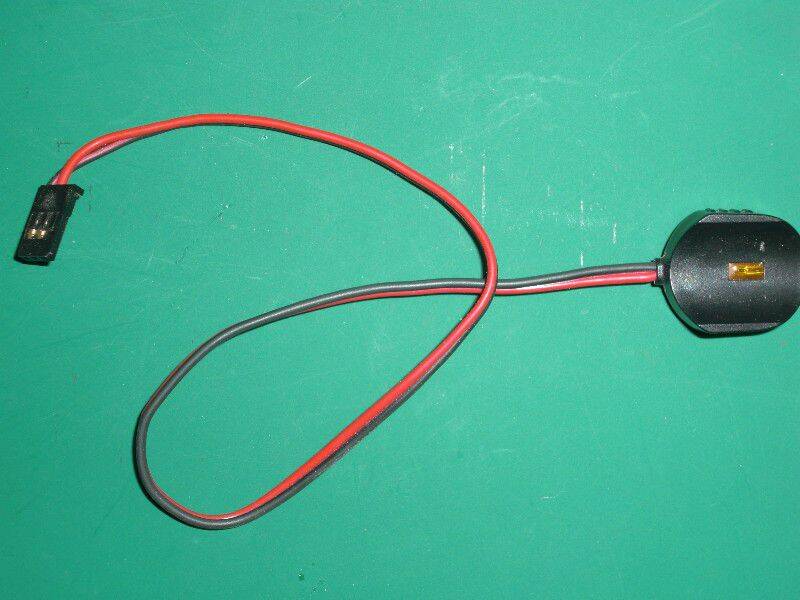

家有好幾顆充電電池,不過充電器一次四顆時間又很長,我8fg的電池轉接後利用RC的充電器充電很快,印象8fg電池也是充電電池串起來的
所以想說可以利用電池盒再轉出來用RC用的充電器充電嗎? 電池盒如圖片
謝謝

這個盒子哪裡買的到壓~我YUASA的電池用SANYO充電器充,每次都會充到電池發燙,不會自己停止充電,我也想用自己的平衡充來充,看上面電池盒是杜邦頭,要怎麼接在充電器上呢?

電池盒露天找來貼的

記得要加上溫度檢知器!...........不然等著看你的電池皮全部燙到溶化...........
