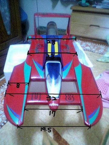

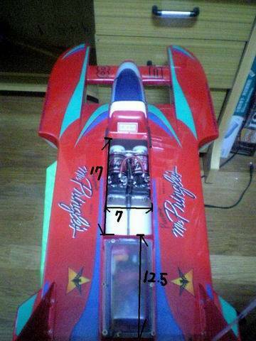

小弟的船!
小弟單位都是公分去計算的!  還請大哥們幫忙看看嚕!

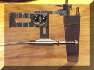

小弟馬達是540xxl 9t 電變是 JETI ADVANCE 70 OPTO PLUS 螺旋槳是x640  只差船具了!
目前在研究以下兩種船具哪種試用! 請大哥給點意見!  小弟要是想買第一組可市他送的固定馬達接頭是5mm  小弟馬達是3.17的!  可以要求改成3.17的接頭嗎???

建議你買第二組啦!
因為第一組他寫的是0.13'' 的軟軸,並不是有送0.13''(3.17cm)的連軸器!
而且,你買的東西只有你看到的那些,沒有馬達固定座和連軸器!
第二組是你缺的東西他都有,還有 5mm 轉 0.13''  的連軸器。
硬體要裝上去之前,記住要把船尾固定的範圍,先補強,不然會被船具撕開!
你的船體是ABS的吧!?最好都補強一下!
當你的船速到一定以上,hydro類的船,轉彎會測滑所以要加水刀在側翼。第二組也有!
這是我的建議,供你參考看看!

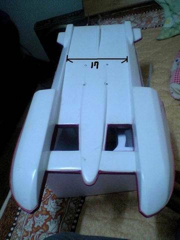

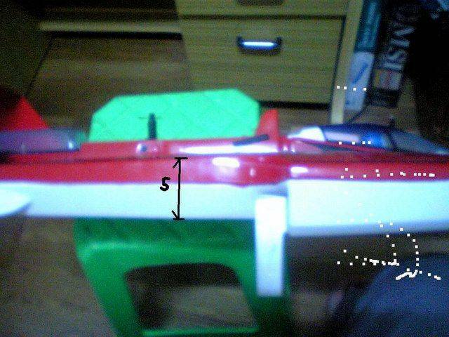

不好意思其實是我說錯組!  我只的是第2組! 好奇的是馬達是3.17軸心!  上面附贈的轉接頭卻是5mm  深怕不能固定阿...有可能說訂購的同時叫他幫我改成3.17的嗎?  小弟有個疑問!
軟軸該從哪邊伸出來?  請幫我看附圖85!
我該從目前原廠硬軸同樣路先拉出軟軸再讓它變成水平角度還是???  因為船底尾部左右各有墊高!  水平高低是跟墊高的平行還是說??   不然就請大大幫我拿附圖畫一下>"<  謝謝!
發表於 2005年11月5日 11:32 AM | 顯示全部樓層
1. 你可以先 mail 給他,問他的意願!不然就多加訂 5mm 的!
   (不過,若是你有升級動力的準備,建議你多買 5mm 的)
2. 我自己是這樣做啦!從那個洞拉出來!
